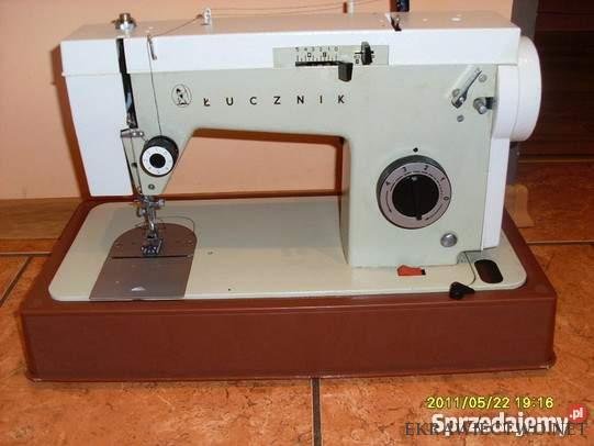

Mam w piwnicy taką maszynę jak ta na zdjęciu, jeśli ona by się nadała do takiego szycia jak babcia potrzebuje, to dam jej tą maszynę za darmo... Tylko jeśli babcia chce szyć duże ilości usługowo, to ja nie wiem czy taki łucznik się nada. Wybaczcie, jeśli ja jakieś bzdury piszę, ale ja na prawdę się nie znam. --- Ostatnio edytowane 2013-04-09 15:27:40 przez iskralight --- |

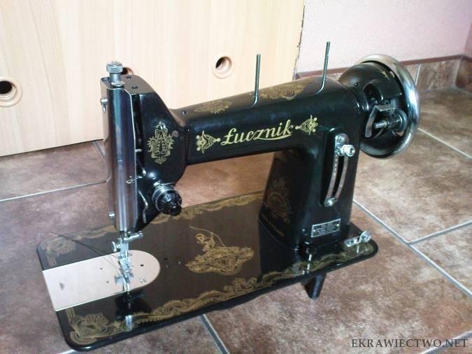

Taki oto Łucznik kl. 82 wpadł w Moje ręce: Niestety mam z nim pewien problem tzn. maszyna została wyczyszczona ze starego smaru , została wpuszczony świeży olej i przeszła regulację. Ten model posiada regulację długości ściegu do 5mm , natomiast po ustawieniu pokrętła na maksymalną długość szycia , ścieg 5mm wygląda jak 4mm a 4mm jak 3mm. Pozostałe długości ściegu tj. 1mm , 2mm , 3mm wydają się być prawidłowe. Pytanie do znawców "mechaniki maszyn" ,czy można ten ścieg jakoś wyregulować (wydłużyć) o 1 ,2 mm ? Wszelakie sugestie , pomysły , mile widziane ![]() --- Ostatnio edytowane 2015-03-29 18:27:12 przez alex77 --- --- Ostatnio edytowane 2015-03-29 18:27:40 przez alex77 --- |
Można spróbować zwiększyć wysokość ząbków transportera.
