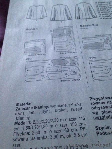

| Świeżynek
| Pytanko mam o zalecane materiały z "Anna. Moda na szycie". Pod wykrojem na żakiet jest napisane, że zalecane tkaniny to tkaniny i.. dzianiny. Ale jak to...? Co z luzami...? | |
| Luzy nie zależą w 100% od materiału. Utarło się takie określenie, że jak dzianina to mniej jak tkanina to więcej. Proste, łatwe do zapamiętania, nie wymagające myślenia, niekontrowersyjne. Luz zależy od aktualnej mody, przeznaczenia ubioru, upodobań indywidualnych a dopiero na którymś miejscu jest materiał.
 Akurat tutaj nie ma nic na temat wielkości luzów, co daje ogromne pole manewru i niestety może przyprawić o palpitację. Tego typu opisy należy potraktować z taką samą nonszalancją z jaką zrobił to autor powyższego zalecenia. Dzianiny to bardzo pojemne określenie i wśród nich są takie, które prawie wcale się nie rozciągają. W związku z tym z powodzeniem mogą zastąpić przeciętną tkaninę. Nie ma innej rady jak dokładnie przyjrzeć się zdjęciu, przeczytać opis i pójść do sklepu pomacać tkaninę. Warto też spróbować uszyć model próbny, bo i Anna i Diana mają niekiedy dziwne luzy, nieakceptowalne zgodnie z dzisiejszymi kanonami mody, dziwnie rozmieszczone zaszewki etc. --- Ostatnio edytowane 2016-05-16 07:25:00 przez agaaffek --- ________________________________________________________ "Inteligencja jest jak nogi, masz za dużo to się potkniesz" Terry Pratchett | |
