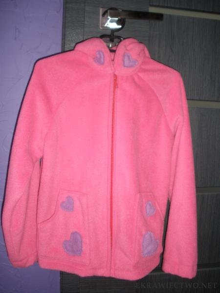

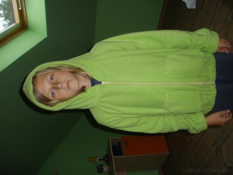

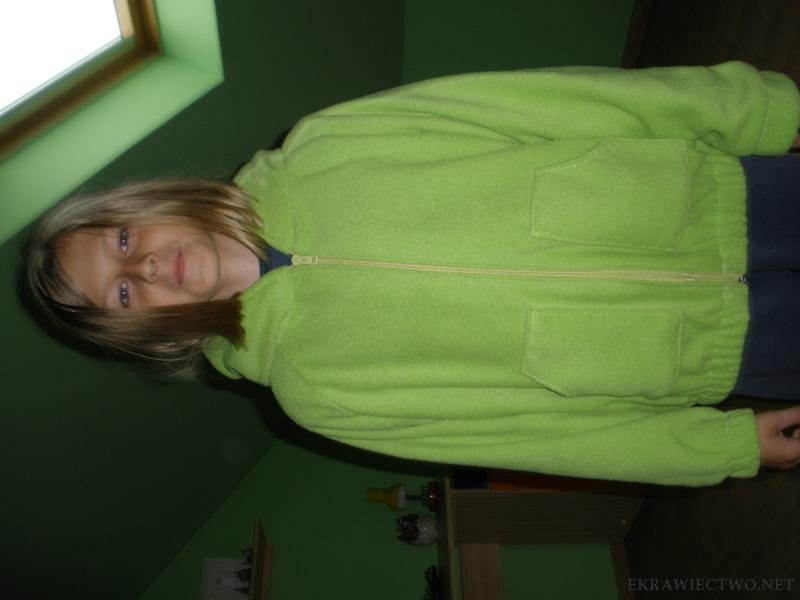

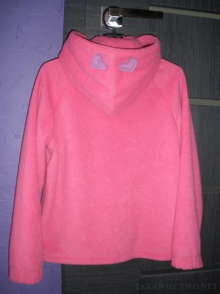

Korzystając z dzisiejszej mokrej pogody uszyłam polarki dla moich dzieci,synowi zielony bo to jego ulubiony kolor i strasznie się ucieszył że wreszcie mu coś uszyłam no a córce jak zwykle różowy
kolory jak cukiereczki
bardzo ładne ![]() ________________________________________________________
