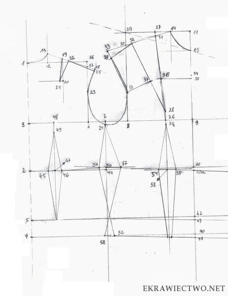

Fides,
jeżeli 28 może być powyżej punktu 26 i jednocześnie obie się zgadzamy, że 28 musi być na przedłużeniu osi 26-53, to należy zmodyfikowac linię 27-26 i powstaje pytanie jak to zrobić. Minęło kilka tygodni, a ja wróciłam do punktu wyjścia. |
2013-09-21 18:31:35 Re: Bluzka podstawowa, konstrukcja wg Zofii Hanus "Kulisy kroju i szycia. Spódnice i bluzki" wydanie VI z 1989 r. - pytania dot. wykonania tej konstrukcji
Natalio, na razie nie wiem, jak zmodyfikować. Ale poszukam rozwiązania.
Jeśli się zgodzisz i podasz mi dane (najlepiej w wiadomości prywatnej) dotyczące pomiarów swojego ciała (tak jak jest to w książce - policzę sama), narysuję w skali Twoją bluzkę. I temat przemyślę. ![]() Fides --- Ostatnio edytowane 2013-10-18 05:25:46 przez Fides --- |

Na dzień dzisiejszy moja opinia jest następująca:
Punkt 28 musi być na linii równoległej do lini 11-40 i przechodzacej przez punkt 26. Żeby wyznaczyć 28 wbijam cyrkiel w 27 i zakreślam łuk o promieniu odpowiadającym długości od 27 do 28. W miejscu przecięcia tego łuku z przedłużeniem osi 26-53 jest punkt 28. Mierzę cyrklem odcinek 28-31 i taki sam promień zaznaczam łukiem w okolicach punktu 32. Wbijam cyrkiel w 31 i kresle promień 31-32 wynikajacy z obliczeń. Na przecięciu tych 2 łuków oznaczam punkt 32. --- Ostatnio edytowane 2013-09-22 16:54:51 przez Natalia_ --- |
2013-09-22 18:31:12 Re: Bluzka podstawowa, konstrukcja wg Zofii Hanus "Kulisy kroju i szycia. Spódnice i bluzki" wydanie VI z 1989 r. - pytania dot. wykonania tej konstrukcji
Zgadzam się z Tobą. Też tak bym wyznaczyła punkt 28 i resztę punktów zaszewki jako konsekwencja wyznaczenia tego punktu. Ale...
Jedno tylko drobne zastrzeżenie, jeszcze nie ma punktu 53. Najpierw wyznaczamy punkt 28. Potem od punktu 28 prowadzimy linię prostopadłą do 4-40. I teraz prowadzimy linię od 50 do 10a. Teraz punkt 53 już jest. Znajduje się on na przecięciu linii 50-10a i wcześniej poprowadzonej linii prostopadłej od punktu 28 do 4-40. Zgadzasz się ze mną? Fides --- Ostatnio edytowane 2013-09-22 18:31:31 przez Fides --- --- Ostatnio edytowane 2013-10-02 10:42:35 przez Fides --- --- Ostatnio edytowane 2013-10-18 05:26:56 przez Fides --- |
2013-09-22 19:05:46 Re: Bluzka podstawowa, konstrukcja wg Zofii Hanus "Kulisy kroju i szycia. Spódnice i bluzki" wydanie VI z 1989 r. - pytania dot. wykonania tej konstrukcji
Fides, zgadzam sie z Tobą, wtedy nie ma jeszcze 53. Ale wiemy o co chodzi, prowadzimy przez 26 prostą równoległą do 11-40 i na tej nowej prostej musi się znaleźć punkt 28.
Tymczasem przeniosłam opis Hanus do Excela. Wszystkich chętnych proszę o przeanalizowanie formuł i jak ktoś znajdzie błąd, to niech krzyczy. --- Ostatnio edytowane 2013-10-07 21:08:46 przez Natalia_ --- |

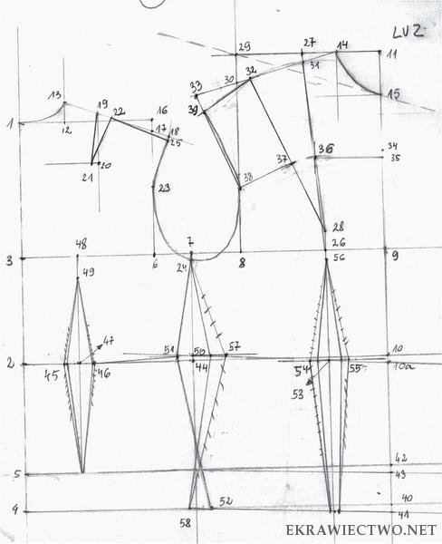

Natalio,
Sprawdzam dane, zrobiłam rysunek bluzki, ale muszę go poprawić (błędnie wyliczyłam zaszewki w tyle i przodzie na linii talii). W załączniku próbny rysunek. Chciałabym coś sprawdzić i potrzebna jest mi informacja o Twoim wzroście. Możesz go podać? ![]() D57=ca 8,75 (wartość w przybliżeniu, bo rysunek w skali) D58=5 D59=8,25 Dodałam poprawiony rysunek linii zaszewek. Fides --- Ostatnio edytowane 2013-09-26 12:12:58 przez Fides --- --- Ostatnio edytowane 2013-10-18 05:27:35 przez Fides --- |

2013-09-26 11:56:23 Re: Bluzka podstawowa, konstrukcja wg Zofii Hanus "Kulisy kroju i szycia. Spódnice i bluzki" wydanie VI z 1989 r. - pytania dot. wykonania tej konstrukcji
Napisałam do Ciebie wiadomość.
