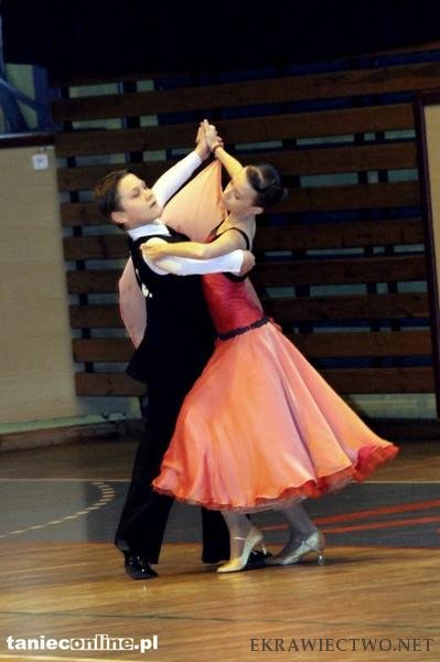

Cenna dla mnie uwaga o halce. I fakt, że nie tylko ja szyję bez wykroju Poprzednio szyłam halkę z marszczonych pasów, ale chyba tylko intuicyjnie. Ale jeszcze inna sprawa nie daje mi spokoju. Mianowicie - uwaga - majtki (sic!) Nie wiem, czy praktykuje się wszywanie ich w standardowych (w moich dwóch poprzednich sukienkach były wszyte). Zastanawiam się nad ukryciem linii majtek. Jeśli góra sukni ma być przedłużonym do bioder body to trzeba chyba szyć to body z dwóch warstw? To pewnie głupie pytanie? Tak wygląda poprzednia sukienka z 4 warstwami halek na różnych wysokościach z cieniutkiej organtyny. Gdyby była dłuższa (tu zamówienie było na taką krótką), to podczas ruchu szeroko by się rozkładała. Wierzchnia warstwa jest z 1,5 koła. --- Ostatnio edytowane 2013-11-27 10:41:06 przez szpila --- |
Tak, generalnie sukienki muszą być zapinane w kroku. To po to, żeby góra sukienki nie kręciła się pociągana przez wirujący dół. Majtki jako takie nie muszą być wszyte, wystarczy body.
