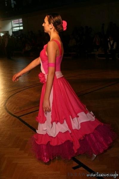

czytam Wasze cenne rady i aż mi ulżyło myślałam, że tylko ja się tak "męczę" z sukienką do standardu, moja córka tańczy od kilku lat, ale dopiero od ubiegłego roku tańczy na turniejach, w ubiegłym roku po sprawdzeniu cen sukni razem z teściową- która szyje bardzo ładnie(choć nie jest krawcową z wykształcenia)podjęłyśmy się "stworzenia" pierwszej sukni do tańca. Pojęcia nie miałyśmy jak to ma wyglądać, nigdzie nie uzyskałyśmy informacji jak to uszyć(( no cóż czego człowiek się nie nauczy żeby "trochę" zaoszczędzić. Poszłyśmy trochę na łatwiznę, na górę kupiłam kostium kąpielowy(akurat były wyprzedaże) a dół - zaczęłyśmy od podglądania innych sukienek no i wierzch zrobiłyśmy z trzech warstw szyfonu(co jedna to krótsza obszyta żyłką o grubości 0,9 mm- dało to efekt podniesienia),każda z warstw wycięta z koła, a halkę- tego nam nikt nie pokazał zrobiłyśmy ze zwykłej cienkiej podszewki też wyciętej z koła, na dole której przyszyłyśmy mocno maszczoną falbanę z cienkiego tiulu obszytą żyłką kupioną w sklepie budowlanym - bo w sklepach wędkarskich nie posiadają u nas żyłki o grubości 1 cm, a w budowlanym mieli teraz podjęłyśmy się uszycia nowej sukni- trochę córka urosła no i klasa trochę wyższa tym razem zabieramy się za suknię z satyny, na stronie wiki doczytałam się, że taką sukienkę szyje się z trzech półkoli- czyli z półtora koła ( przynajmniej ja to tak zrozumiałam) dół jest już wycięty pozszywany, moja córka też nie lubi krynoliny więc obrzuciłyśmy to zwykłym ząbkiem(tak trochę zawijając w efekcie czego wyszedł taki całkiem fajny pogrubiony szew no i utknęłyśmy na halce- przygotowałam organzę, no i też wycięłyśmy półtora koła- ale mam wrażenie że za bardzo sterczy,chyba jest tego za dużo, tak gdzieś od wysokości kolana przyszyłyśmy marszczoną falbanę z miękkiego tiulu, później jakieś 15 cm niżej drugą taka falbanę- falbany obszyte są żyłką taką o grubości 1 mm- całkiem ładnie podnosi sukienkę ale coś na pewno robimy źle, może ktoś z Was ma pomysł co możemy robić źle? Sam dół sukienki wygląda całkiem ładnie ale chyba przedobrzyłyśmy???? gdyby ktoś miał jakiś pomysł co należało poprawić będę wdzięczna za każdą radę no i jeszcze jedna rzecz- może ktoś z Was podpowie gdzie kupić te cieliste ramiączka- bo sukienka ma być z odkrytymi plecami ale dla bezpieczeństwa wolę wszyć choć jedno takie ramiączko- tylko nigdzie nie potrafię tego znaleźć(( a może po prostu źle szukam? może to ma jakąś fachową nazwę? pomóżcie proszę) |

Czy to jest ta sukienka, której jest "za dużo"? Jeśli nie - to halki nie szyje się na zasadzie półtora koła plus falbany. Albo to, albo to. W przeciwnym razie wyjdzie jej za dużo. Jeżeli sukienka ma być podniesiona /pełniejsza/ tylko na dole - to halkę uszyj z maks. 3/4 koła plus falbany, jeśli ma mieć kształt w miarę równego stożka - to 1,5 koła bez falban, ale za to kilka warstw. Ewentualnie - węziej na poziomie do poniżej pupy, a dopiero od tego miejsca te 1,5 koła. Ania ________________________________________________________
Pięknie dziękuję Aniu za rady, jestem nowa na forum i jeszcze do końca nie wiedziałam jak to działa, ale już się opatrzyłam i się poprawiam ta sukienka na górze to pierwsza jaką szyłyśmy ta z szyfony, teraz robimy drugie podejście do satynowej no i satyna wygląda super ale halka pozostawia coś do życzenia, po prostu jest jej za dużo przedobrzyłyśmy, bardzo, bardzo dziękuje za sugestie, będziemy poprawiać- mamy jeszcze czas do połowy marca więc się na pewno uda, jak sukienka będzie gotowa wstawię fotkę

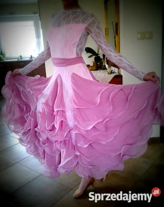

przez przypadek trafiłam na to forum bo chciałam się dowiedzieć o szyciu halek w sukniach do standardu i materiałach do tego wykorzystywanych. Mianowicie we wrześniu wychodzę za mąż, ponieważ z narzeczonym tańczymy, ale nie turniejowo, a dla gości przygotowujemy cały pokaz tańców standardowych zamarzyła mi się sukienka, która będzie się tak pięknie prezentować jak te turniejowe. Dokładnie to góra sukienki będzie to standardowy gorset jak w sukniach ślubnych jak w sukience: http://twojasuknia.pl/suknia-slubna,Beautiful-by-Enzoani,BT14-20,Beautiful-by-Enzoani-2014,item,23987.html tylko nie z aż tak niskim stanem tylko lekko nachodzącym na biodra. Natomiast dół już typowo jak w sukniach do standardu, niesamowicie spodobał mi się motyw godetów z falbanami jak poniżej: http://sprzedajemy.pl/sukienka-do-tanca-towarzyskiego,4198787 I tu się pojawia cały problem, bo w tej sukience jest tylko 1 warstwa, a ja chciałabym by było ich więcej, żeby sukienka miała większą objętość, ale beż przesady- bo jak jest za dużo tych warst to też już nie zawsze tak ładnie wiruje ta kiecka. Zastanawiałam się czy w miejsce godetów wszyć lekki biały materiał na który warstwowo ponaszywam falbany np z jedwabnego szyfonu. A halki doszywam tylko w miejscu godetów, czy na całym obwodzie sukienki. Nie do końca też wiem czy halkę mam uszyć osobno, czy przez doszywanie kolejnych warstw do głównej zewnętrznej warstwy sukienki. Poza tym planowałam żeby kliny między godetami szły do samego dołu sukienki bo po prawej stronie chcę zrobić rozcięcie zapinane na plastikowe napy na taśmie, więc tu znowu powstaje pytanie jak to zgrać z halką? Najbardziej podoba mi się coś takiego: http://www.youtube.com/watch?v=Er7tPzt0__k ewentualnie biała z godetami na tym filmiku: http://www.youtube.com/watch?v=z1OL79tp7sU. Suknię będę szyła razem z siostrą narzeczonego, ale jeszcze nigdy nie zajmowałam się czymś takim i nie iwem czy podołamy. Pani Aniu czytając forum widzę że Pani wie o czym pisze i byłabym bardzo wdzięczna za pare wskazówek a propo sposobu uszycia halki i materiałów na które warto byłoby zwrócić uwagę. Tak jak pisałam, myślałam o wierzchniej warstwie z całego koła, wszywane godety- 3/4 czy całe koło, jednolity materiał(jaki?) z naszytatymi falbanani jak w tej fioletowej sukience z jedwabnego szyfonu i pod spód halka, jak ją przyszywać, jakie materiały: tiul miękki czy sztywny, organtyna, żorżeta? Tak by uzyskać efekt jak w tej sukience: http://www.youtube.com/watch?v=Er7tPzt0__k i by możliwe było zastosowanie rozcięcia. Wiem, że to wszystko może być trudne technicznie, ale postaram się to zrealizować. Z góry bardzo dziękuje za wszelkie podpowiedzi |

Wydaje mi się, że warstwowo szyte godety plus halki pod spodem - nie dadzą dobrego efektu. Halki podepchną je do góry i nie będzie to dobrze wyglądało. Halka zdecydowanie nie może "wisieć" na sukience. Powinna być doszyta do body, które jest podstawą sukienki. Może być doczepiona do szczytów godetów, żeby unosiła się idealnie razem z wierzchem sukienki, ale zdecydowanie nie może tego wierzchu obciążać. Poza tym - sukienka będzie przekręcała się na ciele pociągana przez halkę. Ania ________________________________________________________
