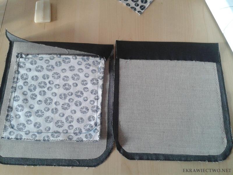

Fajnie, że się wyjaśniło ![]() Wiesz - nie wiadomo do końca, co miałaś na myśli pisząc - kamela... Czy cienki wkład, czy "prawdziwą" sztywną kamelę... http://www.camela.com.pl/30 Termonina ma ok. 25 g/m2, camela waży co najmniej 130, więc to nie jest różnica... ![]() Ania ________________________________________________________
Już wyjaśniam: kamela sztywna, rzadko tkana, szorstka jak wycieraczka, ściera lakier z paznokci ![]() ![]() ________________________________________________________
Magdalena
Do garderoby, jak najbardziej. Do garniturów i płaszczy. To pewnie ona pokrzywiła ci szew... ![]() Ania ________________________________________________________
Wracając do tematu nierównego ściegu - w sztywniejszych materiałach jest to tak naturalne, że w produkcji do stebnowania takowych stosuje się nici tego samego koloru, co materiał, żeby było to mniej widoczne ![]() Czyli - nie wszystko jest winą maszyny. Co na ten temat piszą w Threads magazine: http://www.threadsmagazine.com/item/28891/how-to-create-echo-stitching/page/all Ania ________________________________________________________

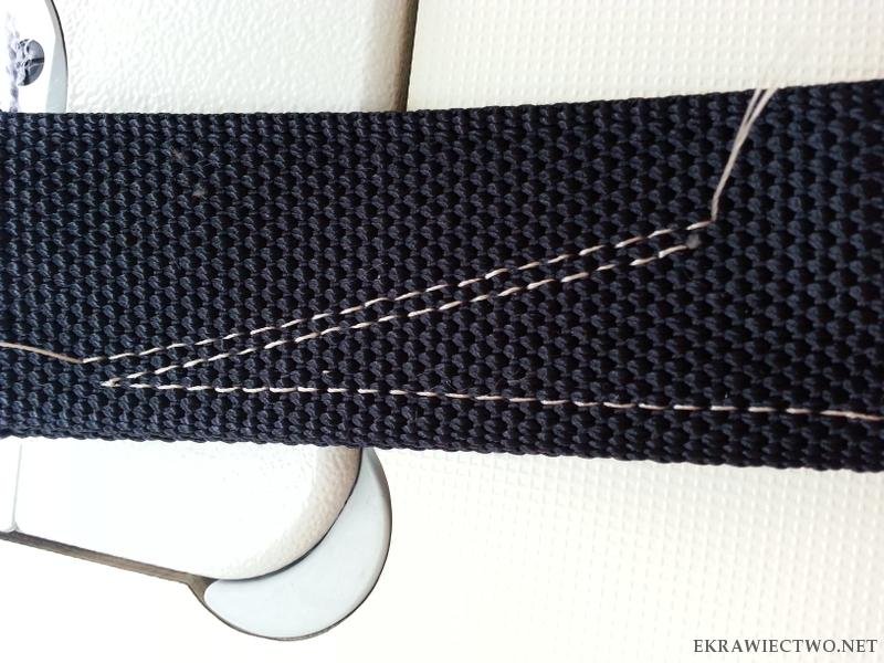

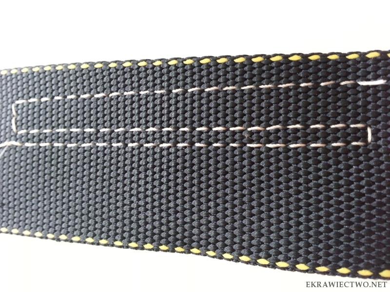

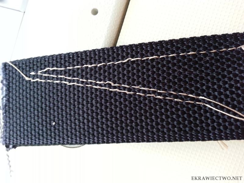

Witam serdecznie, szczerze mówiąc nie do końca wiedziałam w którym z tematów umieścić swój problem bo równie dobrze mogłabym "przyczepić" się do "Bardzo głębokie problemy bardzo początkujących szyjących"... znalazłam jednak temat "krzywy szew" a wstępnie i głownie to chyba mój problem... po trzech tygodniach obcowania z moja nową maszyną i wycia do księżyca postanowiłam w końcu poradzić się na tym cudownym forum które znalazłam. Posiadam maszynę przemysłową z podwójnym transportem JUKI 1181 i generalnie jestem pod jej mega wrażeniem jednak mam ogromny problem z przeszyciem podwójnej warstwy taśmy poliamidowej ponieważ szew wychodzi koszmarnie krzywy nierówny. Na innych materiałach czy innego rodzaju taśmie nie widzę większego problemu ale ta doprowadza mnie do szału depresji i nie mam pojęcia co robić. Nie wiem czy to złe ustawienie maszyny czy może akurat ta maszyna nie da rady z tego rodzaju materiałem. Naprężenie nici górnej jest nastawione na prawie maximum bo inaczej na okrągło górna nić widoczna jest od spodu. Choć przy tak dużym naprężeniu szew nie wygłada atrakcyjnie. Przyznam że zaczęłam studiować wszelkiego rodzaju instrukcje które dorwałam online i sprawdzać co za co odpowiada i starałam się ję ustawiać wg tego co wyczytałam, choć bladego pojęcia o maszynach przemysłowych nie mam!;(. Nie wiem od czego zacząć bo przez te trzy tygodnie zdążyłam sie sporo nakombinować i boję się że może za bardzo przez brak doświadczenia i umiejętności mam nadzieję że nie namieszałam za bardzo...w załączeniu postaram się dołączyć jak to koszmarnie wyglada od spodu choć wierzch też nie jest w ogóle zadowalający....proszę pomóżcie!!!!

Czy regulowałaś bębenek od dolnej nitki? A gdy używasz cieńszych nici problem też występuje? Czy trzeba wtedy ustawić naprężanie górnej nitki na maksimum?
tak bębenek był wielokrotnie regulowany jeśli chodzi o naprężenie nici tą malutka śrubeczką metodą prób i błędów co niestety nie dało pozytywnych rezultatów, a nici jakie posiadam obecnie to grubość 30 (gutermann-zwibond) i 20tki(serafil)na razie nie mam innych do tego typu maszyny by sprawdzić lada dzień będe miała dostęp do nici o grubości 40ci.
--- Ostatnio edytowane 2015-10-18 19:41:58 przez Partycja --- |
Jaka grubość igły?
Szpec od maszyn
Czasami pomaga użycie igły do dżinsu. Ważne jest również używanie igieł o grubości zalecanej przez producentów nici, przy podanych grubościach nici większość producentów zaleca igły grubości 110 do 140 w zależności od typu nici - nie kierujemy się tu doświadczeniami z maszyn domowych.
