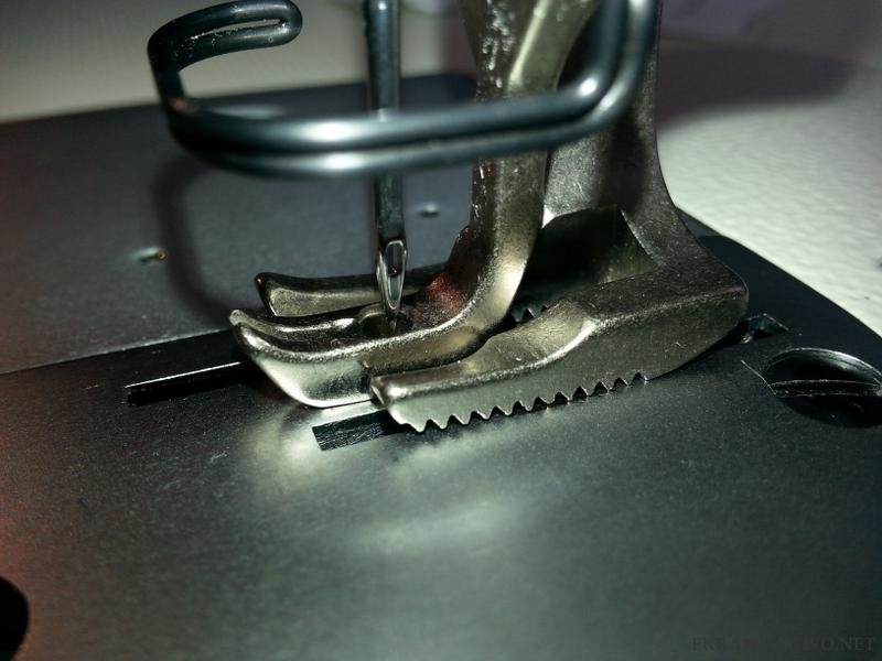

po wielu trudach jednak poprosiłam okolicznego mechanika od maszyn przemysłowych o pomoc w ocenie czy to kwestia maszyny ustawień czy materiału. Choć wizyta była bardzo krótka stwierdził iż jest to po prostu materiał gdzie splot nie pozwala na idealnie prosty szew dlatego czasami "zjeżdża" na boki od spodu tkaniny... ustawienie maszyny podobno jest ok, nie jestem ekspertem ale jakoś szybko mu to poszło... zapomniałam jednak zapytać o to gdzie umiejscowione jest coś co przedstawia załączony obrazek. Więc jeśli ktokolwiek jest mi w stanie wskazać dobry kierunek..... mam problem bo wydaje mi śię że maszyna nie do końca właśnie jest ustawiona wg tego co zawarte jest w instrukcji... czyli w momencie gdy stopka dociskowa opada na płytke oczko igły nie znajduje się jak na załączonym obrazku natomiast jest nieco powyżej stopki dociskowej... zielono mi.... gdzież jest ta krzywka podawania górnego....

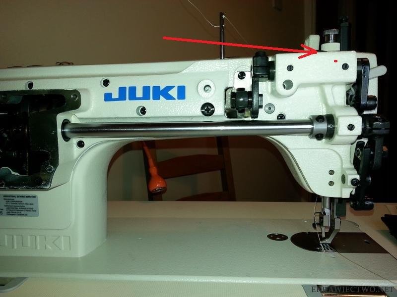

Proszę zrobić kilka zdjęć z tylnej części maszyny ,możliwe że tam znajdują się niektóre regulacje.

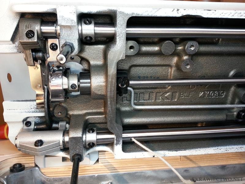

na początku właśnie myślałam że to jest tylna część maszyny (lewa strona)... gdzie reguluje się synchronizację w czasie podawania a położeniem igły... choć do końca nie jestem pewna... ktoś nakierował mnie na szukanie tej części od spodu maszyny, dlatego dołączam też zdjęcia też od spodu...nie wiem czy wszystko jest wystarczająco widoczne.

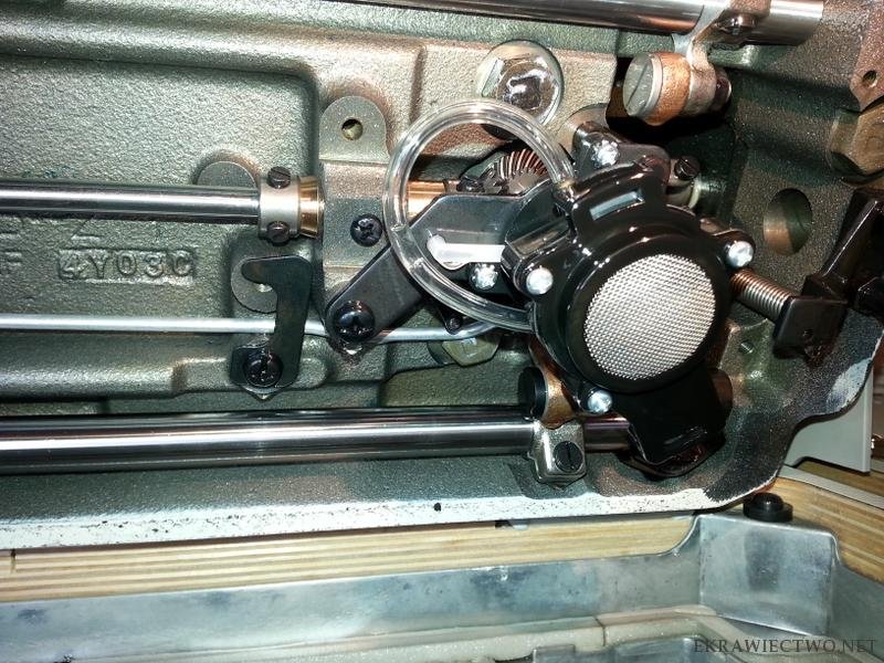

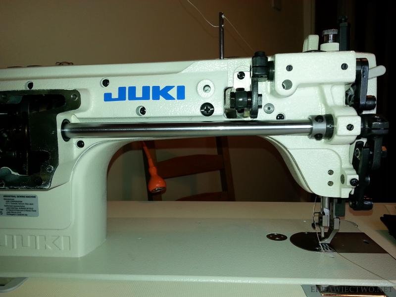

Proszę jeszcze zrobić zdjęcie z całej tylnej części maszyny.Oczywiście tylko z głowicy ,bez stołu.
tył maszyny....jeśli jest niewystarczający/niewyraźny mogę poddać zdjęcie "obróbce" :P
Jeżeli chodzi o pierwsze ustawienie tzn górny koniec oczka igły i stopka to wydaje mi się że regulacji dokonuje się gdzieś w miejscu zaznaczonym strzałką.Ale nie jestem pewien,nie miałem do czynienia z maszyną tego typu. Gdy bym miał maszynę koł siebie to było by łatwiej

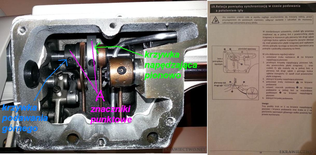

Jutro poszukam, może znajdę tę krzywkę. (Wykasowałam zdjęcie, nie chcę nikogo wprowadzać w błąd, Ciebie też nie).
--- Ostatnio edytowane 2015-11-02 22:09:11 przez Fides --- Edit: Dodałam zdjęcie : ) --- Ostatnio edytowane 2015-11-03 00:40:15 przez Fides --- |

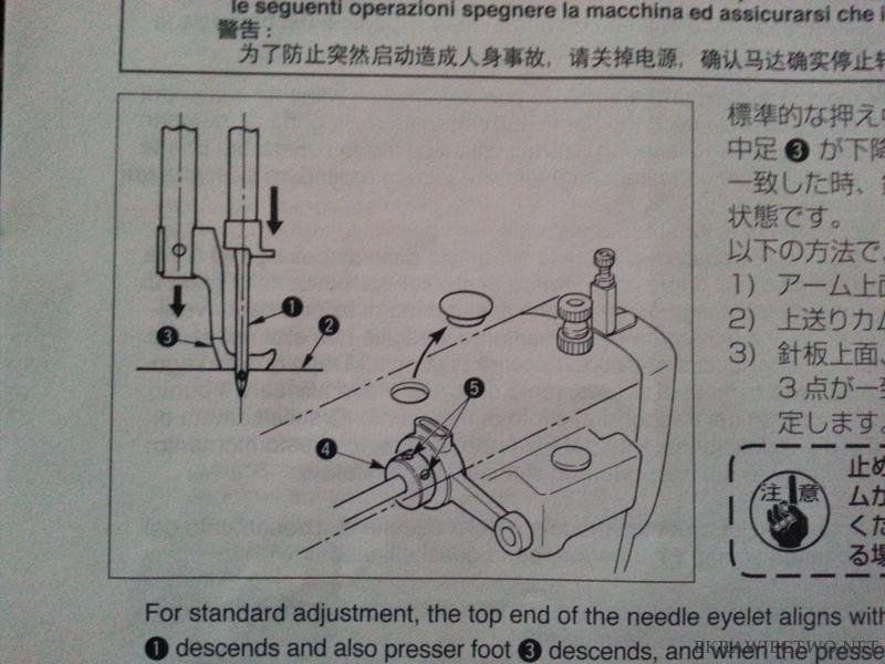

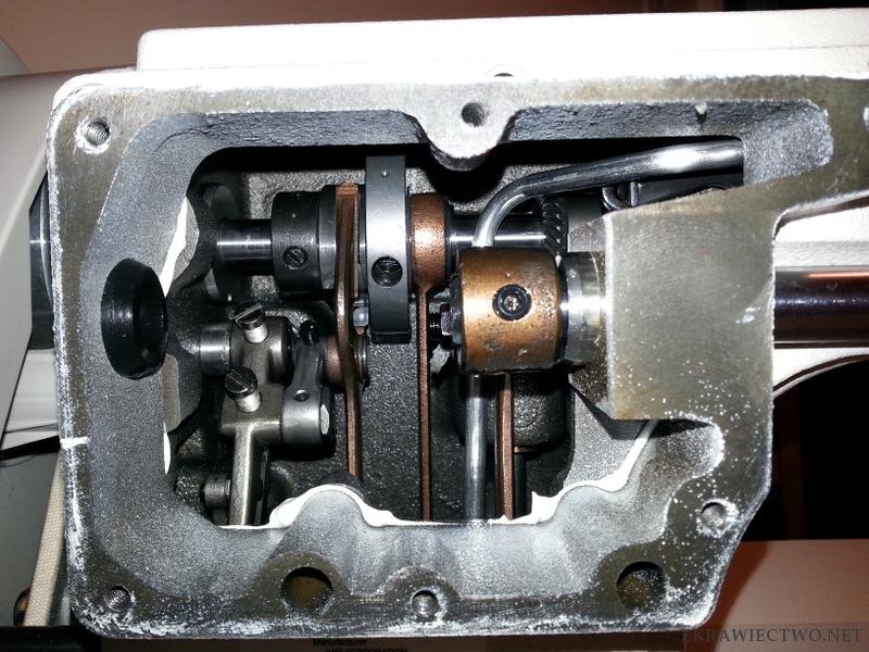

Dziękuję serdecznie za szegółowe wyjaśnienia ... trochę czasu minęło od tego problemu .. nie ma to jak przerwa i na swieżo podejść do wszystkiego. Poszukiwania zakonczyły się sukcesem dzięki kolejnej instrukcji do JUKI gdzie znalazłam bardziej szczegółowy rysunek przedstawiający poszukiwane śruby nastawcze na krzywce podawania górnego. Że też wcześńiej nie wpadłam na pomysł obserwacji maszyny od wewnatrz przez otwory na jej górnej części, tam gdzie znajdują się gumowe "zaślepki". Maszynę w miarę udało mi się wyregulować i dziękuję za wszystkie porady! i oczywiście załączam gdzież ja to w końcu znalazłam

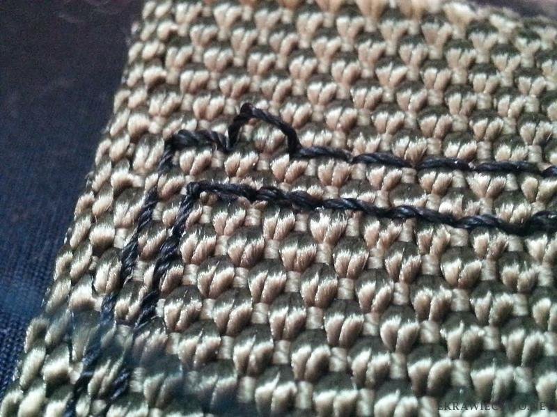

![]() Pojawił się niestety kolejny problem ze szwem ![]() ![]() |
