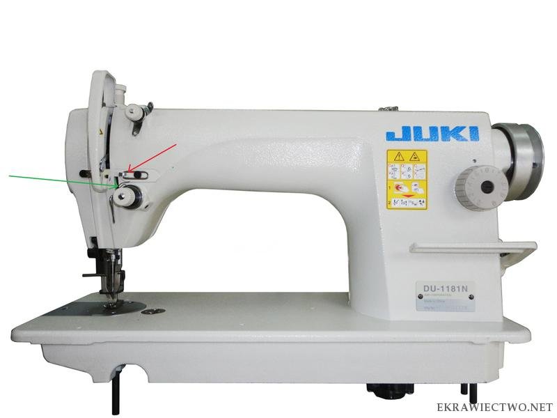

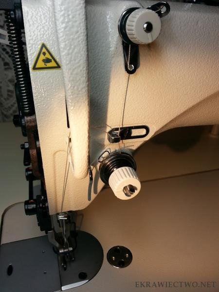

Gruba nić to gruba igła.Proszę przesunąć haczyk (strzałka czerwona) w prawo i bardziej naprężyć sprężynkę naprężacza (strzałka zielona)
to ustawienie mam od samego początku moich zmagań jeśli zrobiłam to w odpowiedni sposób

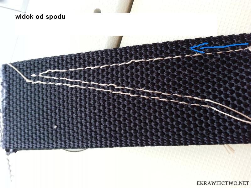

Pamiętasz, gdzie zaczynałaś szycie - czy w tym miejscu, jak zaznaczyłam strzałką?
Tak dokladnie to jest poczatek szycia
W takim razie podzielę się moim przypuszczeniem - może igła topi Ci tę taśmę, skoro problem dotyczy wyłącznie jej. Oczywiście to tylko taki pomysł, nie pewność, że tak jest. (Na forum był taki problem u Haffiji. Sam koniec igły nagrzewa się do wysokich temperatur).
Problem był odrobinę inny - tam rwała się nitka - tu jest ten wątek - klik klik. --- Ostatnio edytowane 2015-10-18 23:43:33 przez Fides --- |
Dziękuję ... nie zastanawiałam się nad tym wcześniej. Tylko czy takie nagrzewanie się igły jest możliwe przy zredukowaniu prędkości maszyny szyjącej? Przy szyciu na takim kawałku materiału prędkość była minimalna. Poza tym jutro będę miała możliwość sprawdzenia igieł firma Groz-Beckert ale tych pokrytych azotkiem tytanu-GEBEDUR które charakteryzuje wysoka odporność na ścieranie, uszkodzenia i temperaturę I wtedy zobaczę czy będzie jakakolwiek różnica. Zastanawiałam się również czy w Juki 1181 jest możliwość wymiany ząbkòw na takie do cięższego szycia I czy to miałoby jakikolwiek wpływ na jakość szwu.

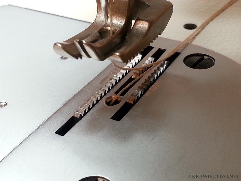

Tak maszyna jest nowiutka I przyszła już poskładana a transport ząbkowy w oryginale jest taki jak na załączonym obrazku.
