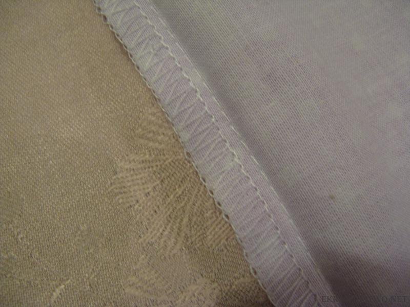

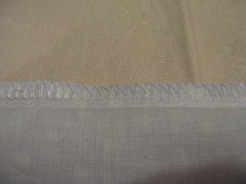

Uwaga eksploatacyjna: ten owerlok (nie wiem jak inne) jest bardzo wrażliwy na zanieczyszczenia - włókienka, nitki itp., które przyczepiają się do części "wewnętrznych", czyli tych. które widać po odsunięciu osłony. Ja nie szyję dużo, więc tych paprochów nie było jakoś obrzydliwie dużo. Ostatnio przy szyciu jaśka miałam problem ze ściegiem. Próbowałam zmieniać naprężenia nici chwytacza górnego i dolnego, ale to nie pomagało. W końcu wypędzlowałam całe "podziemie", czyli okolice chwytaczy, transportera itd. Naprężenia ustawiałam znów na standardowe (w okolicy 3) i ... jak ręką odjął. Owerlok śmigał bez problemu jak nówka.

Hej Fides. Tak maszyna z Lidla. Mam instrukcję i zgodnie z nią wszystko robiłam. Szew 4 nitkowy bez problemu, ale 2 i 3 nitkowy już nie. Teraz aby dalej próbować muszę się zaopatrzyć w igły......PZDR

Spójrz do instrukcji – strona 58 lub 109. Napisane jest tam tak: „W nagłych/wyjątkowych przypadkach może być stosowana igła standardowa Singer nr 2020. Trzeba ponownie ustawić naprężenie nici i może to powodować przepuszczanie ściegu.” Pozdrawiam Fides Proszę przeczytać również ten post. --- Ostatnio edytowane 2014-07-02 22:48:51 przez Fides --- |
Co to znaczy "wszystkie dostarczone igły"? Ja miałam dwie założone w maszynie i raptem dwie zapasowe. Mam nadal. Przyznam się bez bicia, że dwunitkowego ściegu nie próbowałam. Albo obrzucałam trzynitkowym, albo zszywałam jednocześnie obrzucając, czteronitkowym wzmocnionym. Przy obrzucaniu trzynitkowym jedną igłę wyjmuję. Miałam różne materiały: szyfon, jeans z lycrą, bawełnę pościelową, dresówkę, aksamit, jakiś surowy sztuczny jedwab (jest coś takiego?). Nie było problemu. Chyba zaraz dziś się pobawię w próbowanie różnych opcji.
