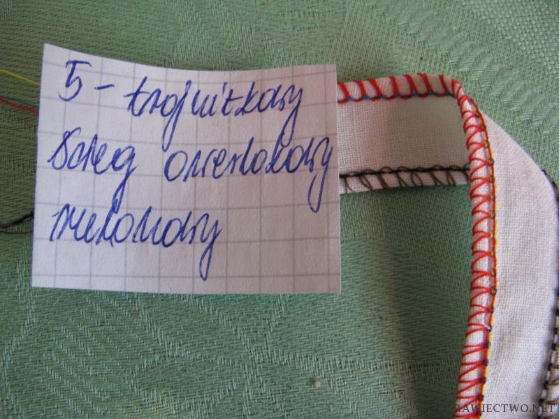

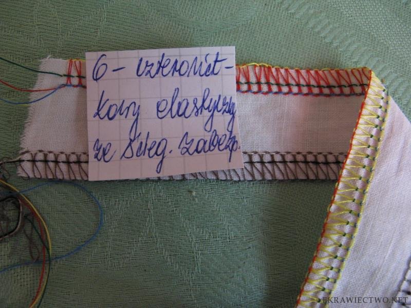

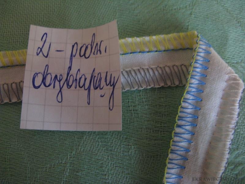

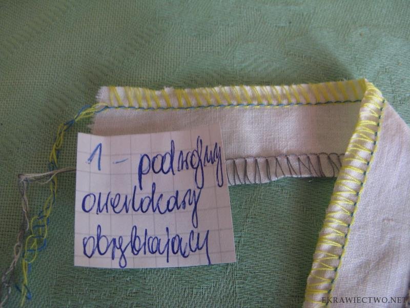

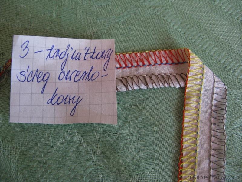

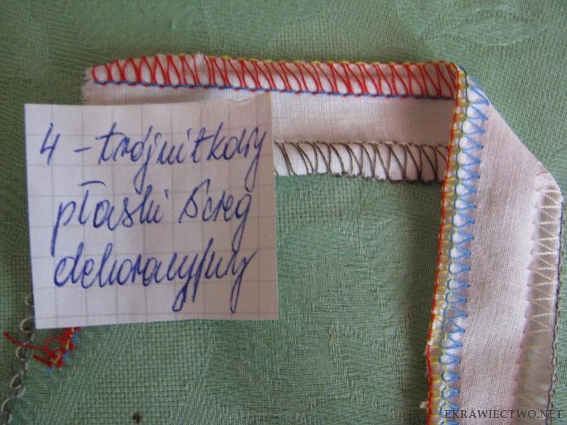

             Przepraszam, że dopiero dziś, ale tak bywa. Proszę, oto moje próbki ściegów. Numeracja i opis zgodne z instrukcją, str. 5, punkt 1 - wybór ściegów. Ustawienia owerloka zgodne z instrukcją punkt 2 - podręczny diagram. Kolory nici zgodne z oznaczeniami maszyny - przy naprężaczach. Długość ściegu: 3. Nici miałam zwykłe, nie "do owerloka", bo nie miałabym wszystkich kolorów.
        Moim zdaniem wyszło nieźle, tym bardziej, że nic dodatkowo nie musiałam regulować, kombinować. Przyznam, że moim ukochanym jest ścieg nr 6, gdy mam coś do zszycia i obrzucenia, to pędzę właśnie nim. Nie szyję aż tyle, żebym musiała myśleć o ilości zużytych przez owerlok nici. --- Ostatnio edytowane 2014-07-01 20:13:54 przez violina64 --- --- Ostatnio edytowane 2014-07-01 20:16:45 przez violina64 ---  |
             Jeszcze jedno zdjęcie.
        Oczywiście wgrało się odwrotnie. Ale chyba najważniejsze, że wszystkie fotki są. Przy ściegach dwunitkowych chwytacz górny jest wyłączony (dobrze myślę?) przy pomocy konwertera (konwertora, korektora - w różnych miejscach instrukcji różnie go nazywają, jest to denerwujące, ale mam nadzieję, że ciągle o to samo im chodzi...), zgodnie z instrukcją - str.30, punkt 22 - zalecane ustawienie naprężenia nitki, w tabelce przy opisie koloru pomarańczowego nitki. Konwerter należy zastosować zgodnie z instrukcją str. 23, punkt 16 - regulacja górnego chwytacza za pomocą konwertora. Nie jest to zbyt skomplikowane. Ogólnie staram się robić wszystko z instrukcją, bo nie znam sprzętu na pamięć, a mam nadzieję, że będzie mi służył dobrze i nie chcę go zepsuć. W zasadzie tylko nitki umiem nawlekać bez pomocy instrukcji. To i tak dobrze. --- Ostatnio edytowane 2014-07-01 20:15:11 przez violina64 --- --- Ostatnio edytowane 2014-07-01 20:37:26 przez violina64 --- --- Ostatnio edytowane 2014-07-01 20:37:59 przez violina64 ---  |
