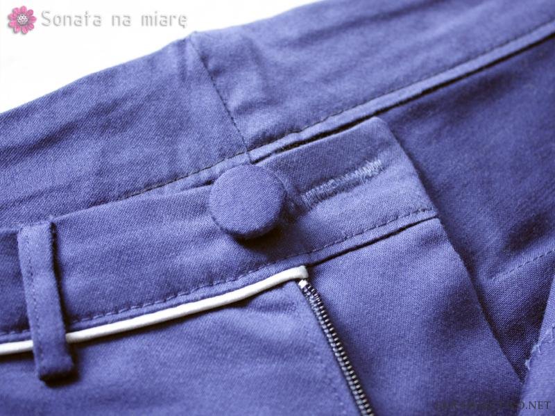

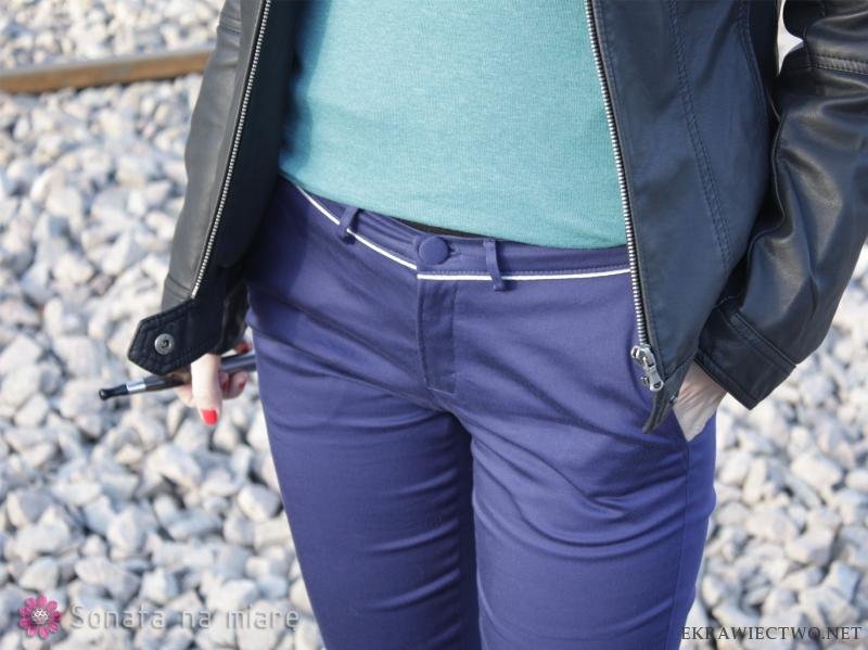

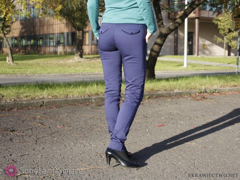

A to jest druga para, już z bardziej sprężystej bawełny. Ponieważ pierwsze rozciągnęły mi się w pasie ze trzy numery, drugie ustabilizowałam wypustką. I guziki oblekłam, żeby było tak bardziej elegancko ![]() W obydwu parach nogawka mi się odrobinę skręca - musiałam gdzieś przekosić nitkę prostą. ________________________________________________________

Ha! I to jest Ta, która narzeka na swoją figurę! ![]() Niejedna by się dała pokroić, żeby taką mieć! Ale co do skręcania nogawki - myślę, że problem tkwi w górnym węźle wewnętrznej strony nogawki; ze zdjęć wnioskuję, że za mało jest tyłu, a za dużo przodu. Z tyłu są tak opięte, że aż piszczą, a z przodu robią się fałdy. Poza tym chyba są są zbyt wysoko podcięte. Niewiele, o 1 cm, ale to już powoduje złe układanie. Spróbuj może dodać do tylnego podkroju kroku 1 cm, a odjąć z przodów. I obniżyć podkrój też o 1 cm. Oczywiście przy następnym szyciu. ![]() A tak poza tym - świetnie uszyte i ze znawstwem, co można poznać najłatwiej po czystości uszycia rozporka (to jest prawdziwe wyzwanie). ![]() ![]() ________________________________________________________
A zaczynałaś spinanie i szycie od punktów stycznych w okolicy kolana, po obu stronach każdej z nogawek?
Aniu, ona odrysowywała od istniejących już spodni.
Jak w takim przypadku wyznacza się punkty dtyczne? |

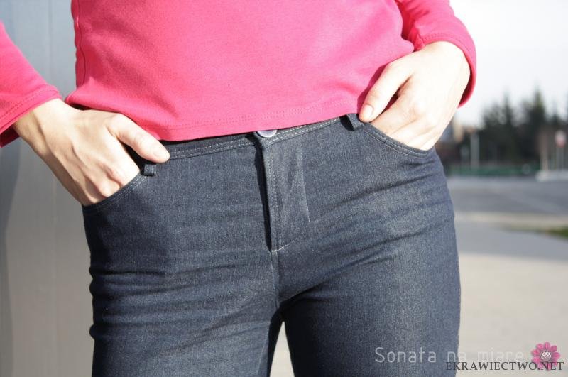

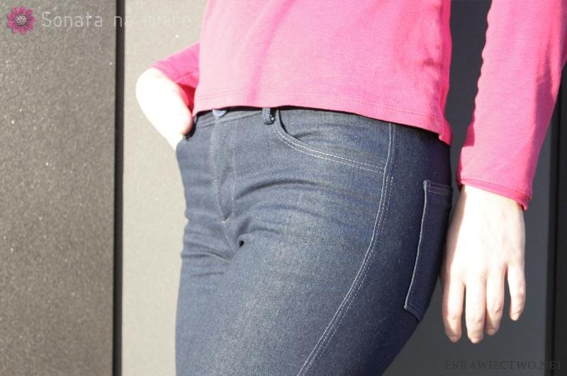

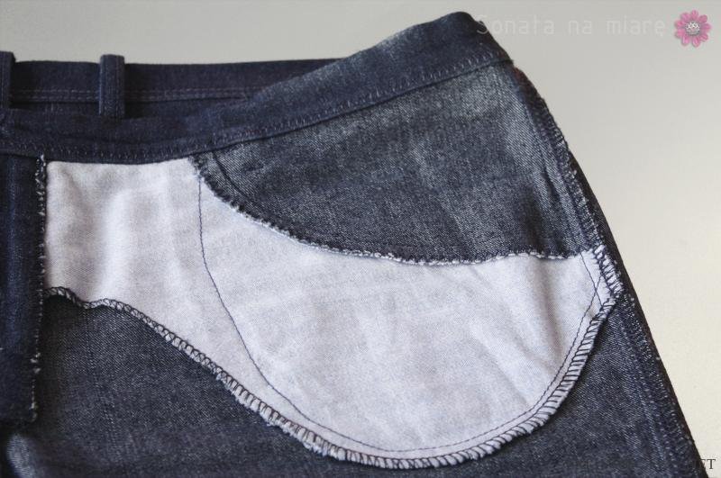

Łomatko, przegapiłam dalsze posty, wybaczcie ![]() Aniu, tak jak pisze Iwi, nie miałam punktów stycznych. Na oko naciągnęłam ze dwa centymetry na tylej nogawce po wewnęrznej stronie od góry, prasując z parą (to zalecenie Burdy), i zszyłam, leciutko naddając tę część. Ale wszystko na czuja. W każdym razie - następne spodnie wykroiłam jak-pan-bóg-przykazał z gotowego wykroju Burdy i okazał się trafiony niesamowicie. Trochę go tylko obniżyłam zgodnie z naszą rozmową na Fb. Tak powstały jeansy ![]() Odchudziłam kieszenie bawełną, bo trzy warstwy jeansu to za dużo. Ostębnowałam podwójną igłą. Wszystko szło fajnie, dopóki nie doszło do zamka... Jakieś kompletne zaćmienie miałam, co odszycie, a co spód i w ogóle co z czym którą stroną zszywać ![]() ![]() ________________________________________________________
