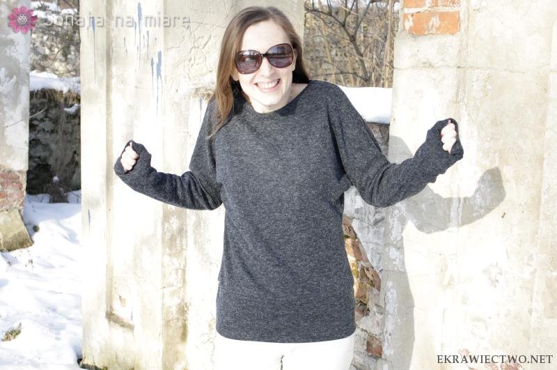

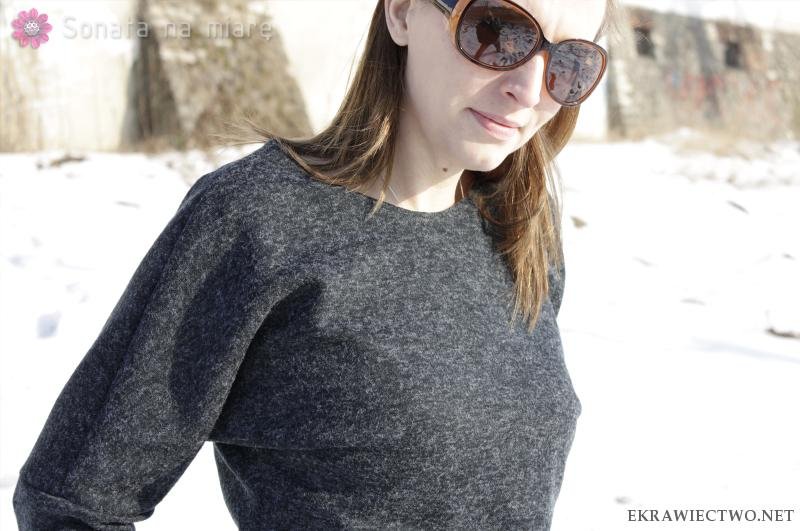

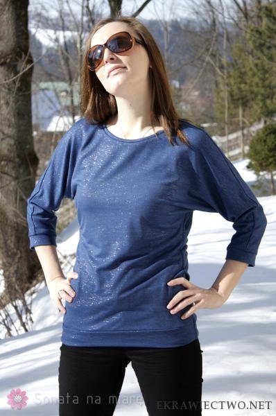

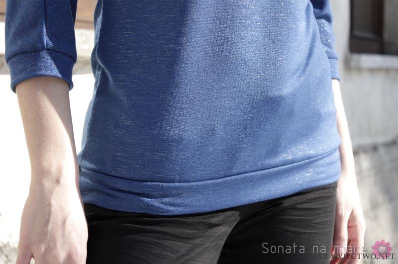

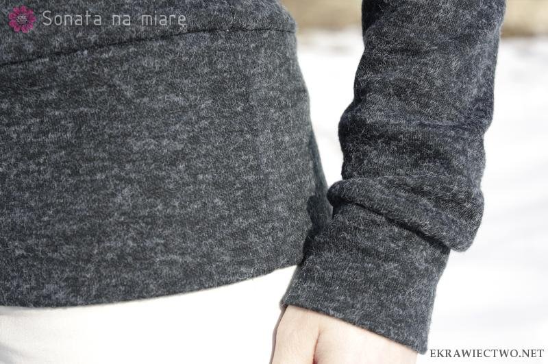

Ach, rzeczywiście zaniedbałam! Już się rehabilituję ![]() AgaM, a wiesz, że jeszcze czeka... Pewnie dlatego, że sklepowe, które mam w prawie identycznym odcieniu, ciągle jeszcze żyją i nie chcą się zniszczyć, więc brak motywacji do tego koloru. Rehabilitację zaczynam od nietoperza, który powstał z wykroju z Burdy 12/2013 #128A. Moje modyfikacje to krótsze rękawy zakończone ściągaczem oraz ściągacz na dole. Wykrój jest tak prościutki i tak świetnie się go szyje, że uszyłam jeszcze podobnego nietoperza, ale z dzianiny sweterkowej. Ma szerszy ściągacz na dole i długie rękawy. W obydwu (jak każe Burda) podklejałam dekolt flizelinową taśmą formującą z łańcuszkiem, ale to nie jest dobra rzecz. Przekonałam się na obydwu modelach, że ten łańcuszek hamuje pracę dekoltu i usztywnia. Później dekolty podklejałam już zwykłą flizelinową taśmą ze skosu. ________________________________________________________

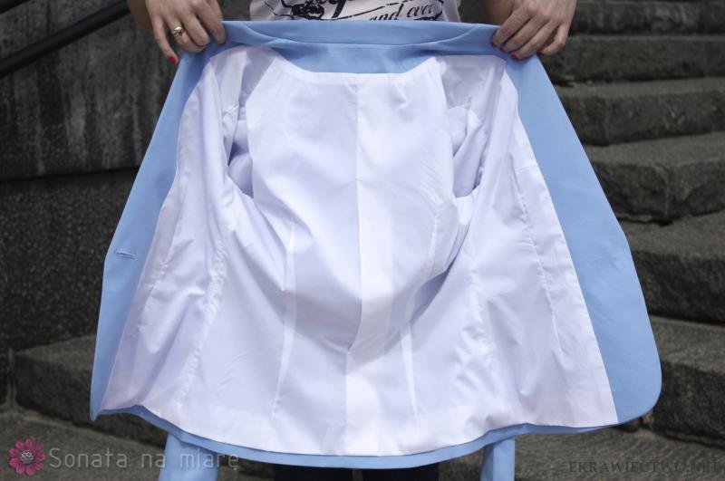

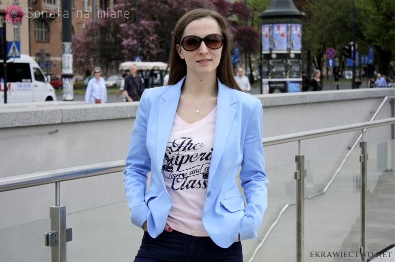

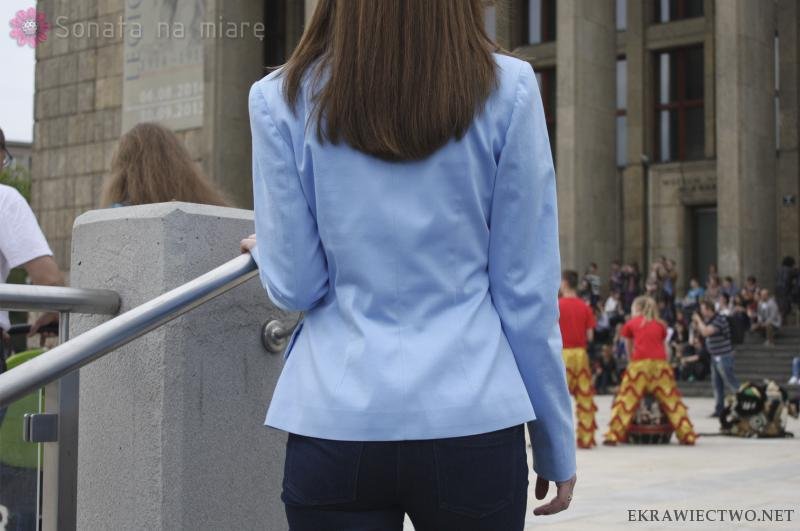

Pochwalę się też moją chlubą - pierwszym żakietem.

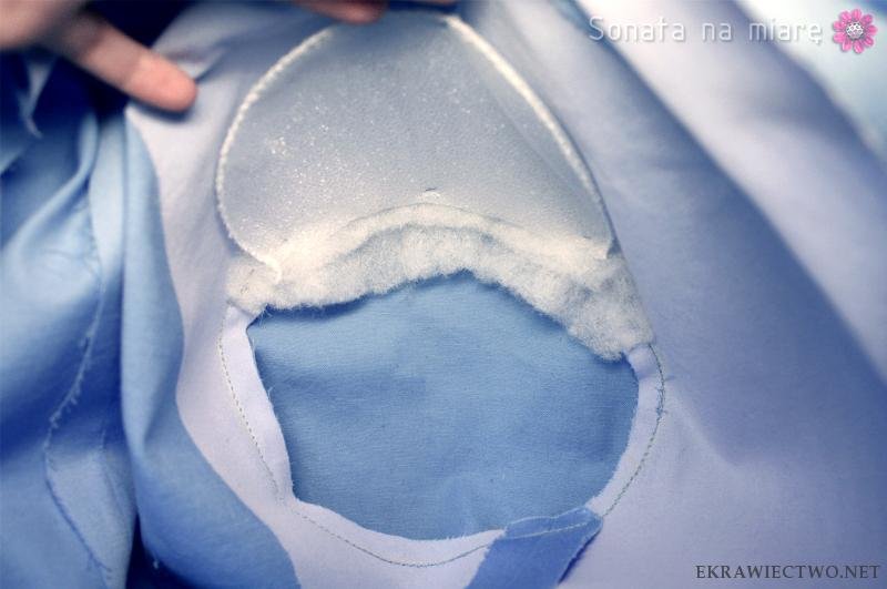

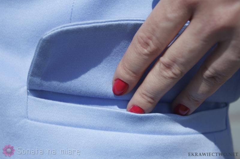

Nie szyłam go bez nadzoru, niestety przerósł moje możliwości samodzielnego szycia, ale rękawy z wkładem i poduszkami oraz podszewkę wszywałam już sama. Aczkolwiek też nie obyło się bez doradztwa, tym razem fejsbukowego, przy udziale nie kogo innego, tylko Czeremchy. Gdyby ktoś miał ochotę, to całą naszą konwersację ze zdjęciami roboczymi wszywania poduszek z watoliną można przeczytać tu. Jedyną rzecz, którą bym poprawiła, to oczywiście zwęziłabym ramiona, ale wtedy (w maju) nie wiedziałam, jak to zrobić. Teraz wiem ![]() Proszę się przyjrzeć kieszonce, jaka jest idealna ![]() Żakiet z wykroju Burda 3/2015 #112 C. ________________________________________________________

Widziałam na blogu ten żakiet, ale i tu napiszę, że jestem pod ogromnym wrażeniem i zazdroszczę. Lubię nosić żakiety. Szyć się boję. Nie mam tyle czasu i zacięcia.
No rzeczywiście zajmuje to nieporównywalnie więcej czasu i potrzeba znacznie więcej zaparcia do uszycia żakietu niż do prostej spódnicy czy bluzki, ale kiedy się ze sobą umówić, że teraz właśnie nadeszła pora na ten pierwszy i nieważne, ile to będzie trwało, tylko po prostu jest to nowe wyzwanie, to jakoś da się przeboleć ten nakład roboty ![]() ________________________________________________________
Magdalena
Bardzo ładny kolor, a uszycie kieszeni bombowe.
Meg, uper żakiet, śliczne i dokładne wykończenia..może kiedyś się na to porwę..
Super żakiecik ![]() ![]() ________________________________________________________
