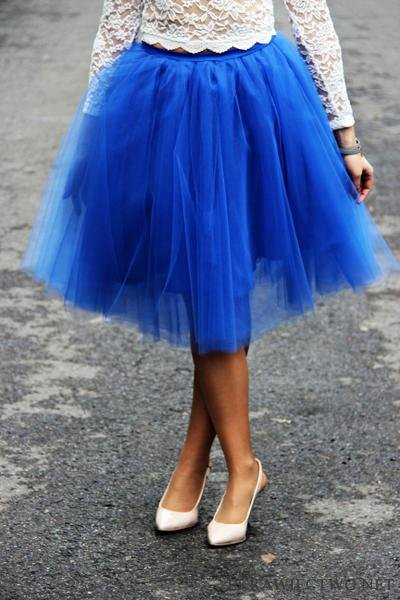

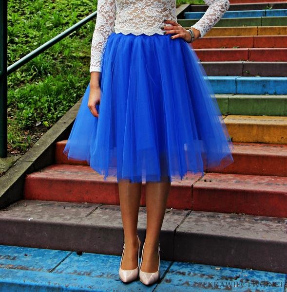

łatwo się drze, tak jak czeremycha mówi, wystarczy, ze zahaczysz o coś i po spódnicy dodaje zdjecia spódnicy, ktorą uszylam z tego tiulu, ma 6 warstw i wydawało mi się, ze będzie ogromna, a wyszła dość mała ________________________________________________________

a ile metrów Ci poszło na tą spódnicę ?? rzeczywiście zupełnie nie widać że aż tyle warstw... duże oczka w tym tiulu ??
Przecież wychodzą wyniki, jak się wpisze ![]() https://www.google.com/search?hl=pl&q=tiul+nylonowy&gws_rd=ssl Przy suwaku nie wykańczać. Tiul się nie strzępi, nie trzeba. Jeśli chodzi o przyszycie - to jak go przyszyjesz do zamka, to automatycznie "przyciągnie się" bliżej ciała i będzie widoczne, że spódnica nie jest po obu bokach symetryczna. Doszyte falbany - nawet pod spodem, gdy wierzchnia warstwa jest krojona z całości - podnoszą spódnicę do góry, dół jest obfitszy, ale dzięki falbanom nie dodaje się pełności w talii i biodrach. Co do darcia się - trzeba się liczyć z tym, że spódnica będzie strojem jednorazowym ![]() Ania ________________________________________________________
kupowałam 8 mb, ale szerokość materiału to było 2,7 m
