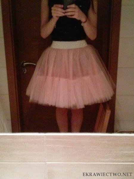

Nie wiem czy Ulijanka uszyła, ale ja tak
![]() Żywcem wyjęta z lat pięćdziesiątych ![]() Ania ________________________________________________________

Czy któraś z Was podejmie się wytłumaczenia co i jak należy zrobić krok po kroku, aby taką spódniczkę uszyć? Tak łopatologicznie ![]() Najbardziej zależy mi właśnie na tym, aby spódnica nie dodawała centymetrów w pasie i biodrach. Ostatnio próbowałam zrobić spódnicę w stylu wiktoriańskim (myślę, że zasada jest taka sama jak przy tej spódnicy), ale oczywiście doszywałam do gumki kolejne warstwy na zakładki, dopiero teraz wiem, jak głupi to był błąd ![]() Pozdrawiam serdecznie. |
Falbanka może być ułożona na zakładki albo marszczona ![]() ![]() Generalnie - falbanka ma dolny brzeg dłuższy od górnego. Żeby tę różnicę uzyskać - górny brzeg albo układa się w zakładki, albo marszczy, albo kroi falbankę z koła - wtedy ta różnica powstaje siłą rzeczy ![]() Ania ________________________________________________________
Póki co, wyobrażam to sobie tak, że do gumki doszywam jedną część (o długości np. połowy spódnicy) na zakładki, a dopiero do niej, znów na zakładki, drugą część, dobrze kombinuję? I wówczas na górze będzie miała dwie warstwy, a u dołu cztery.
Witaj Weru, żle kombinujesz ![]() ![]() Gosia |
Dziękuję za wskazówki, ale chyba muszę to wypróbować w praktyce, żeby się przekonać czy dobrze zrozumiałam. Jednak zastanawia mnie, jak i gdzie kupić materiał, żeby starczyło na koło o promieniu.. załóżmy dla mnie 170 cm + jakieś 80 cm długości spódnicy, czyli wychodzi koło o średnicy 250 cm. Z tego, co widziałam, materiał sprzedawane są zazwyczaj na metry bieżące o szerokości tak 160 cm.
