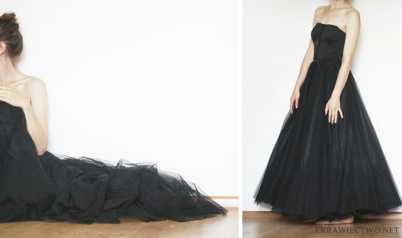

Ale gdyby górę skroić z koła... ![]() Kupowanie materiałów przez internet bez możliwości obejrzenia próbki tak czy siak jest loterią. Ania ________________________________________________________
Kati, nieźle to wygląda. Szkoda tylko, że u góry nie kroiłaś z koła, bo tak wykrojona poszerza trochę biodra. W Twoim przypadku to jest niemal niezauważalne , ale jeśli natura kogoś hojniej obdarzyła to efekt będzie , jak dla mnie, mniej estetyczny.
Indywidualne uwarunkowania wymagają indywidualnego podejścia. Jeżeli sylwetka wymaga tuszowania/korekty, to trzeba zastosować tricki, które zniwelują niedoskonałości. W tym wątku pytanie dotyczyło konkretnej spódnicy, którą miała na sobie konkretna osoba/modelka. Moim zdaniem w oryginale spódnica nie była krojona z koła, ale oczywiście w takim marszczeniu tiulu i tak tego ostatecznie nie rozstrzygniemy. Nie wiemy też jaką sylwetkę ma osoba, która zadała pytanie o rodzaj kroju.
Na poniższym zdjęciu jest spódnica z tego samego tiulu. Maxi bez żadnych udziwnień czy falban, uszyta z koła. Namarszczenie w talii x2,5. Czy nie sądzicie, że góra wygląda skromniej niż w oryginale? Jeżeli miałaby być tak samo namarszczona, to ile razy należy powielić obwód? Chcę podkreślić, że nie chodzi mi o udowodnienie swoich racji, ale o rzetelną dyskusję. Ja wciąż się uczę na własnych błędach ![]() --- Ostatnio edytowane 2014-11-29 01:04:04 przez Kati --- |
Kati wyszła Ci super ta spódniczka. I dzięki za dokładny opis jak ją uszyć.
Nie próbowałabym szyć góry z koła w tym modelu, ponieważ efekt byłby inny (bardziej delikatny, opływowy). Poza tym doszłaby dodatkowa praca z kombinowaniem, o ile szerszy musi być obwód, a przy Twoim rozwiązaniu można na bieżąco korygować ilość marszczeń. Jeżeli chodzi o poszerzanie w okolicach pasa i bioder, nie ma się dziewczyny co czarować, jest to model ewidentnie przeznaczony dla szczuplutkich. A takim bardzo duża ilość tiulu w pasie nie zaszkodzi ![]() ________________________________________________________
Druga spódnica wygląda skromniej, bo nie ma falban. Objętość spódnicy tiulowej /zresztą nie tylko tiulowej/ jest budowana od dołu, nie od góry. Tiul podnosi się na dolnych falbanach i nawet jeśli jest mocno namarszczony w pasie, ale bez falban - nie podniesie się na dole. Nie na darmo halki podnoszące spódnice mają najwięcej warstw materiału /falban/ na dole, a coraz mniej idąc w górę. I dlatego każda spódnica, jeśli jest krojona z prostego - to choćby nie wiem jak była namarszczona w talii - będzie wyglądała jak snopek.
Eduszka - o jakim obliczaniu mówisz? Kroisz koło o obwodzie wewnętrznym równym 2,5 obwodu talii i długości jaką chcesz... to wszystko ![]() Ania ________________________________________________________
Wiadomo, że spódnice kroi się z koła albo z prostego. Dotyczy to również spódnic tiulowych. Wszystko zależy od tego jaki efekt chcemy uzyskać. Snopki się zdarzają, ale nie ma zasady, że spódnica z prostego wygląda źle. Skoncentrujmy się na tej, o którą było pytanie.

Ja nie będę się już dłużej koncentrować, bo nie ma nad czym. Przerzucać się w ten sposób możemy do us... śmierci. ![]() Ja skroiłabym górę z koła, żeby było mniej w pasie i żeby uzyskać dłuższą linię do przyszycia falban. Ty zrobiłaś inaczej - i już. Ania ________________________________________________________

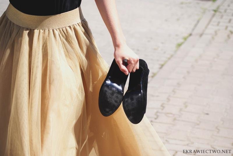

okej dziewczyny ja noszę rozmiar 38/40 więc chyba uszyję z koła żeby mnie trochę wyszczupliło tylko teraz jeszcze się zastanawiam jak wykończyć w pasie bo miałam zamiar zrobić to z zamkiem krytym ale widzę że ty Kati wykończyłaś gumą i fajnie to wygląda... i sama nie wiem jak lepiej??
No to teraz się zacznie guma czy pasek
![]() Z gumą dobraną kolorystycznie jest ładnie, ale pasek bardziej elegancki. Ta była na gumie z dwóch powodów: czasem jest noszona do gorsetu, gorset na wierzch, więc wygodniej i bardziej dopasowane do ciała, nie odstaje guzik czy haftka, poza tym guma ma kolor prawie identyczny jak materiał i tak mi się spodobało ![]() ![]() |
a z czego najlepiej skroić pasek ?? jaki najlepiej będzie pasował do tiulu ?
