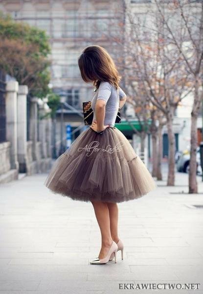

Witajcie,
mam problem, niewiem czy dobrze mi się wydaje, że spódnica ta jest uszyła z koła o dość dużej średnicy i zrobione są kontrafałdy zaginające się do wewnątrz ?? Ile może mieć warstw taka spódnica ? I czy jest to miękki tiul ? |
Nie, to zwykłe marszczenie.
3 warstwy w zupełności wystarczą, wręcz pokusiłabym się o 2 warstwy w części górnej, ale z falbaną pod spodem dwuwarstwową. Idealnie dobrana kolorystycznie podszewka wykończy całość , a tiulu nie będzie za dużo. Spódnicę kroiłabym z koła /pojedynczego/, ale z obwodem talii 2 - 2,5 raza większym niż docelowy. Bardzo prawdopodobny jest taki wariant, że spodnia warstwa to góra z podszewki nie marszczona tak mocno plus falbana tiulowa, na to dwie warstwy w całości z tiulu /góra + falbana/. Złudzenie kontrafałd spowodowane jest zapadaniem się tiulu w głębsze warstwy. I tiul nie może być bardzo miękki, bo tylko sztywniejszy /czyli "klasyczny", nie miękka, elastyczna siatka/ da taki właśnie "kubizujący" efekt. Ania ________________________________________________________
czeremcha to jeszcze raz w ramach powtórki :
spód podszewka z materiału + podwójny marszczony tiul na podszewke dwie warstwy tiulu na górze pojedynczy na dole podwójny. Czy dobrze rozumiem ? Tiul górny wycięty z koła i dolny też z koła tylko podwójny obwód ?? |
a czy jestes w stanie mi na oko powiedzieć ile może mnie wynieść to metrów tiulu ?? Mniej więcej ?
Hmmm...
Kiedy tak się przyglądam i przyglądam, to dochodzę do wniosku, że falbany są skrojone z prostego. Górnych części raczej bym z prostego nie kroiła, żeby niepotrzebnie nie dodawać materiału w pasie /i tak go będzie sporo/. Górne kroiłabym z koła, o wewnętrznym obwodzie co najmniej 2 razy większym niż obwód talii. Tiul się dobrze marszczy i z tego powodu gdyby go było mniej - nie uzyska się tego efektownego marszczenia góry. Za to podszewka będzie się marszczyła dodając więcej objętości i dlatego skroiłabym ją z koła o wewnętrznym obwodzie najwyżej 1,5 obwodu talii. Materiału podszewki będzie niby mniej, ale wzrokowo będzie się wydawało podobnie. Idąc od spodu: - pierwsza warstwa - góra z podszewki plus podwójna falbana z tiulu, - druga warstwa - góra z tiulu plus podwójna falbana z tiulu, - trzecia warstwa - góra z tiulu plus pojedyncza falbana z tiulu /żeby wierzch wyglądał lekko/. Lubię kupować materiały z zapasem, więc wzięłabym ok. 8 metrów. Ania ________________________________________________________

kurcze jeszcze mam problem z tym tiulem... jaka powinna być gramatura takiego klasycznego tiulu ?
z reguły widzę że jak są miękkie to są uciągliwe.. |
O gramaturze ci nic nie powiem ![]() Najlepszy byłby tiul nylonowy, nie poliestrowy - jest miększy, ale nie całkiem elastyczny i ma drobniejsze oczka. Przez to trudniej go uszkodzić - zwykłym tiulem wystarczy zahaczyć o wystającą z krzesła śrubkę - i wtedy katastrofa. No i zwykły tiul ma bardzo drapiące brzegi - potrafią się przebić nawet przez lamówkę i nie gryźć, a żreć w pasie... Ania ________________________________________________________
