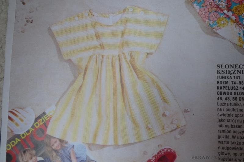

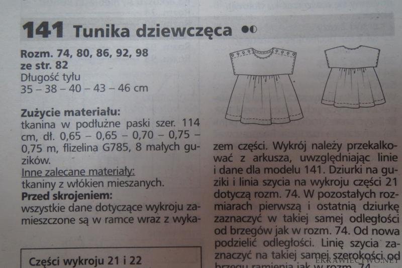

Wiecie, muszę napisać, że całą sukienkę w sumie udało mi się jakoś uszyć, a padłam na zapinaniu na guziki na ramionach (nie operuję profesjonalnym słownictwem zatem dołączam zdjęcie, by nie było wątpliwości o co mi chodzi). Po prostu nie wiem, jak to zrobić . Jeden odcinek (tył) jest wykrojony dłużej w tym miejscu, gdzie mają być guziki, przód oczywiście jest wykrojony "normalnie". I w tym miejscu instrukcja z Burdy jest zupełnie nie zrozumiała dla mnie. Pozwólcie, że przytoczę: Na skrojonych z całością odszyciach przednich brzegów ramion, zaprasować pod spód zapasy długiego brzegu. Wywinąć odszycia i przypiąć na brzegu podkroju szyi i brzegu rękawa (?????). Pliskę ze skosu na podkrój szyi złożyć wzdłuż i zaprasować prawą stroną na wierzch. Podwójnie złożoną pliskę przypiąć do brzegu podkroju szyi w taki sposób, żeby brzeg złożenia leżał na brzegu pokroju szyi. Boczne końce odszycia przyszyć do brzegów rękawów. Przyciąć zapasy szwów. Odszycia i pliskę zawinąć pod spód. Zaprasować brzegi. Następnie zaprasować pod spód zapasy na brzegach rękawów, podwinąć na pół i przyfastrygować. Ostębnować zgodnie z oznaczeniami brzegi ramion przodu. Brzegi podkroju szyi i brzegi rękawów ostębnować na szer. 7 mm. Zaznaczyłam fragmenty, które są dla mnie czarną magią. Zapewne dla Was profesjonalnych krawcowych ta instrukcja jest czytelna, ale dla mnie - samouka - ta instrukcja jest okrutna, a ten fragment zdecydowanie najbardziej ! Sukienka leży w kącie i straszy ________________________________________________________
