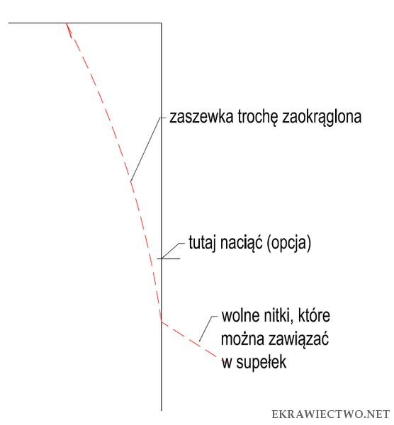

| Nie tnij !!!! Ja robię tak: Przy pomocy radełka i papieru do kopiowania zaznaczam zaszewki, ale można np. odrysować kredą lub zaznaczyć fastrygą, wpinam szpilkę w szpic zaszewki, żebym wiedziała gdzie się kończy, składam zaszewkę na pół i fastryguję, przy okazji sprawdzam, czy z obu stron materiału fastryga jest w tej samej odległości od linii szwu (jakoś nie nauczyłam się spinać zaszewek szpilkami), potem przeszywam na maszynie zaczynając od szerszego końca, kiedy dojdę do szpica szyję jeszcze 2-3cm (materiał już dawno zszedł z transportera). Nici obcinam ok. 1,5-2cm za szpicem (są zwykle skręcone w sznureczek). Teraz zależy od materiału, jeżeli jest cienki nie rozcinam zaszewki tylko zaprasowywuję na jedną stronę. Jeżeli jest gruby i nie strzępi się, to nadcinam zaszewkę ok 2cm powyżej szpica i szerszą część rozcinam i rozprasowywuję jak zwykły szew, a szpic zaszewki można rozprasować na wykałaczce (i to jest opcja zaznaczona na rysunku). Żeby nie było "dzioba", zaszewkę zwykle wyokrąglam. Jak na rysunku.
 A teraz mogę zebrać cięgi, bo może są lepsze i bardziej fachowe sposoby. --- Ostatnio edytowane 2011-09-20 19:35:29 przez agaaffek --- ________________________________________________________ "Inteligencja jest jak nogi, masz za dużo to się potkniesz" Terry Pratchett | |

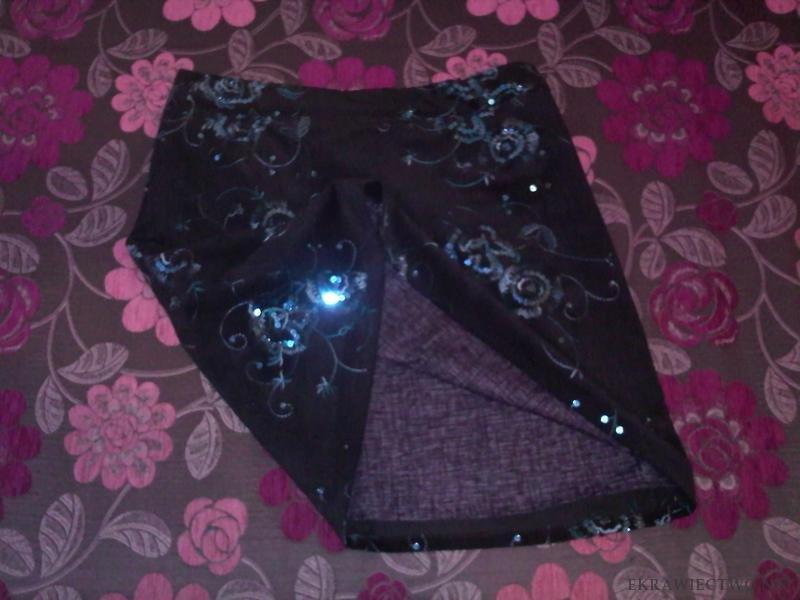

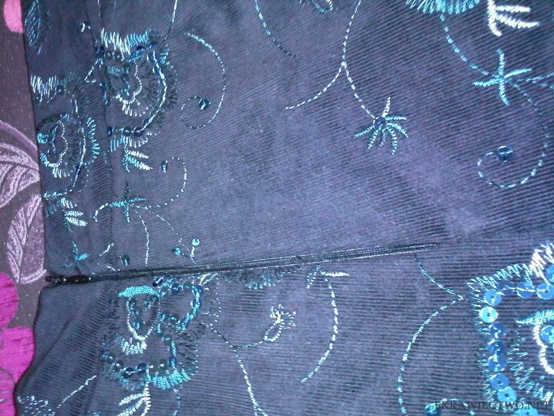

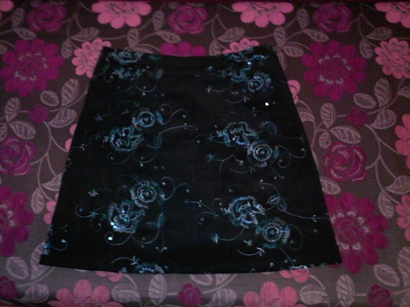

| No i witam znowu   tym razem z papavero, pierwszy raz coś z formy  , nie wycięłam zaszewek, zamek kupiłam dziś dopiero no i niby miał byc kryty, niestety zwykłą stopką do zamków ciężko  , wyszło jak wyszło ale co tam, no i pierwszy raz podszewka  ... oczywiście wszystko ze sztruksu, bo mam jeszcze, a że ten przysłowiowy "wąż w kieszeni" szkoda wyrzucić   Buziaki  ________________________________________________________ | |
| pięknie wyszło  , a co do sztruksu, Ty wiesz ile się da uszyć z resztek ścinków? o ho ho ... albo i więcej...   a tutaj masz instrukcję Migorki i naszą dyskusję nt . Poczytaj. A następnym razem suwak wszyjesz jeszcze lepiej!  | |
| I tak uważam, że suwak wszyty bardzo dobrze, biorąc pod uwagę, że nie masz odpowiedniej stopki!
