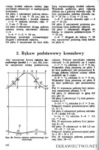

Zazu, czy chodzi Ci o koszulę męską? Bo taki rękaw kreśli się nieco inaczej,ale oczywiście mam!
inaczej?
a mogę prosić wersję damską i męską?
jeśli to nie nadużycie :D
Zazu Droga.Rękaw damski kreśli się tak jak ten na skanach które wstawiłam Magdzie,natomiast rękaw koszuli męskiej wygląda inaczej gdyż ma płaską główkę,zobacz jak to wygląda w gotowej koszuli,będziesz wiedziała o czym mówię.Mogę Ci zrobić zdjęcia bo do skanera nie mam na razie dostępu.
...rozumiem, rozumiem ale chyba nie do końca:-S
może dlatego, że nie mam chwilowo możliwości wydrukowania skanów
to na damskim przykładzie spróbuje :)
: główka rękawa jest asymetryczna, inaczej wygląda przód i inaczej tył
mogę to narysować zgodnie z rysunkiem (i korzystając z obliczeń)
ale muszę jeszcze jakoś wyprowadzić podkrój pachy na "torsie" koszuli, żeby móc tam wszyć rękaw i żeby nie był za płytki albo za głęboki...
i właśnie zastanawiam się, czy ten podkrój "kamizelki" jest jakimś odbiciem główki rękawa?
czy muszę go jakoś inaczej formować?
przepraszam, że tak Cię męczę:) ale nigdy nie robiłam sama wykroju i nie mam o tym pojęcia...
zawsze korzystam z gotowców a chciałabym coś sama skroić:)
To w takim razie muszę Ci wysłać opis wyrysowania całej bluzki koszulowej i męskiej koszuli. Wiesz, takie kreślenie nie jest rzeczą łatwą, ale warto to opanować,bo wtedy nie spotka Cię żadna niespodzianka i jesteś niezależna. Jak nie masz jakiegoś gotowego wykroju to sobie go rysujesz! Wymaga to sporo pracy i matematycznego myślenia, ale jaką się potem ma radochę że zrobiło się to samodzielnie. Bo przecież tak naprawdę każda sylwetka jest inna i gotową formę często trzeba dostosowywać!Dawno temu kupiłam sobie "Kurs kroju i szycia" w 12 zeszytach formatu A4 w których jest wszystko co jest mi potrzebne do życia(szycia):p Te zeszyty są dla mnie bezcenne, ale chętnie podzielę się wiedzą w nich zawartą.Zróbmy tak. Napisz mi co Cię interesuje a ja zrobię xero i wyślę Ci pocztą.
Właśnie. Ja też chciałabym się uniezależnić od gotowych wykrojów i nie mam pojęcia jak się za to zabrać. Poza tym boję się, że to przekracza moje matematyczne zdolności.
Szyję sobie hobbystycznie. :)
Ja natomiast jestem wielka zwolenniczką przerabiania gotowych wykrojów podstawowych i skupieniu się na nauczeniu się, jak to robić.
A jak polecasz by się tego nauczyć?
Dana dziękuję bardzo za propozycję podzielenia się Tajną Wiedzą! :D
Przeszukałam trochę net ale nie znalazłam żadnych książek o samodzielnym projektowaniu/krojeniu odzieży.
Fakt jest trochę pozycji z tytułem "...kroju i szycia" ale ciężko ocenić ich zawartość po okładce albo 1 stronie. Znalazłam kurs w ESKK ale czy tam jest coś więcej niż spódnica z klinów...?
Czy Twoja książka/kurs jest jeszcze do dostania?
Najbardziej interesuje mnie klasyczna koszula (rękawy, kołnierz) i spodnie (jak tu skroić biodrówki żeby nic nie podcinało itp)...

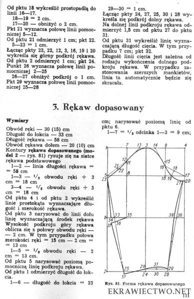

to może jeszcze coś z innego źródła o konstrukcji rękawów - mam nadzieję, że się nie załamiesz :angel:
