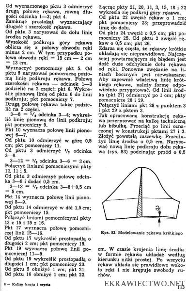

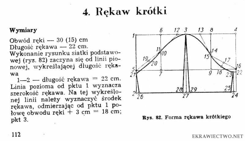

Może ma któraś z Was książke w której jest wykrój tych rękawków bufkowych albo takich zmarszczonych na ramionach? A może można to zrobić " na piecjotę" zakładkami? Chyba zaraz poszukam jakiejś książki na allegro, tylko tam z reguły jest pokazana tylko okładka i niewaidomo co jest w środku... |

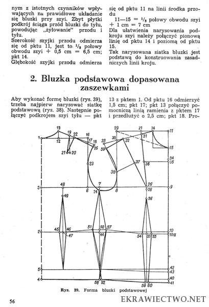

hmm,ja rozumiem jak się prowadzi sam rękaw ale nic mi po tych rysunkach jeżeli nie mam go gdzie wszyć
![]() czy podkrój pachy na części środkowej koszuli (torsie) jest jakimś odbiciem tych rękawów? mam zrobić jakąś symetrię? help ![]() |
Nie zrozumiałam Cię właściwie.

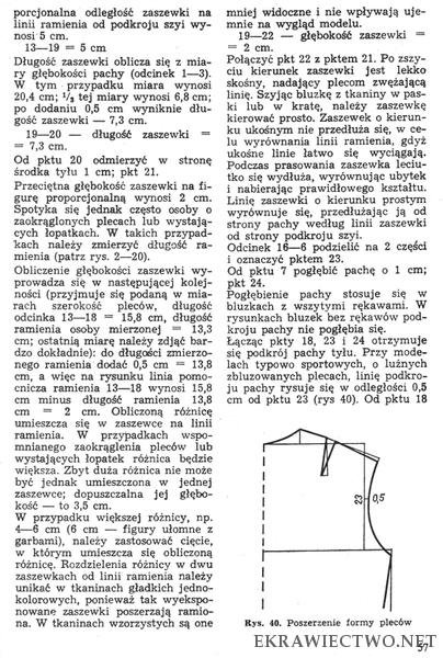

dorzucam kolejne skany. obecnie nie stosuje się zaszewek barkowych?? (tak one się nazywają?) dlatego punkt 19-22 wyrzucamy, a tym samym 18 będzie prawie nakładać się na 17 tak mi się wydaje ![]() |
Super! Właśnie o to mi chodziło
![]() Zakupiłam dzianinę wiskozową ze streczem i dzisiaj na szybko wykroiłam formę na prostą obcisłą bluzkę typu "bawełnianka a la pasiak" ale z dekoltem łódkowym. Ponieważ nie mam takiej formy rozprułam starą bluzkę dzianinową i skopiowałam jej kształt (dekolt przerobiłam). Ku mojemu zaskoczeniu okazało się, że rozpruta bluzka ma taki sam podkrój pachy z przodu jak i z tyłu (piszę o korpusie a nie o rękawie) a sama główka rękawa zaczyna się i kończy takim samym łukiem, dopiero w części centralnej widać jakąś różnicę. Nie wiem czy tak kroi się obcisłe bluzki czy to takie chińskie uproszczenie(jakość)... Pokombinowałam trochę z tą formą rękawa i teraz nie jestem pewna co z tego wyjdzie ![]() Mam zamiar zszyć bluzkę na overlocku, niestety nie mam jeszcze żadnego doświadczenia w tym temacie... Najbardziej martwią mnie te rękawy. Przy normalnej tkaninie i zwykłej maszynie można naddać (zmarszczyć) główkę rękawa przy wszywaniu...nie wiem czy tak się to robi przy dzianinie i overlocku - chyba nie bo obejrzałam inne bluzki i tam najpierw przyszywana jest główka rękawa do barku a potem overlock od mankietu przez pachę i talię do samego dołu bluzki. Ryzyk-fizyk ![]() no zobaczymy co mi z tego wyjdzie... ...dobrze, że materiał nie był drogi (bo z allegro :] ) |
Właśnie po to teraz siadłam do komputera, żeby ci napisać, że obcisłej bluzki nie uszyjesz wg wykroju podstawowego. Chciałam ci doradzić zrobienie formy papierowej bez rozpruwania bluzki, przykładając papier do bluzki, właśnie z tego powodu, że podkroje pachy mogą być jednakowe i na formach korpusu, i w rękawach. Inna jest tez głębokość pachy i wysokość główki. Widzę, że poradziłaś sobie jednak sama.
