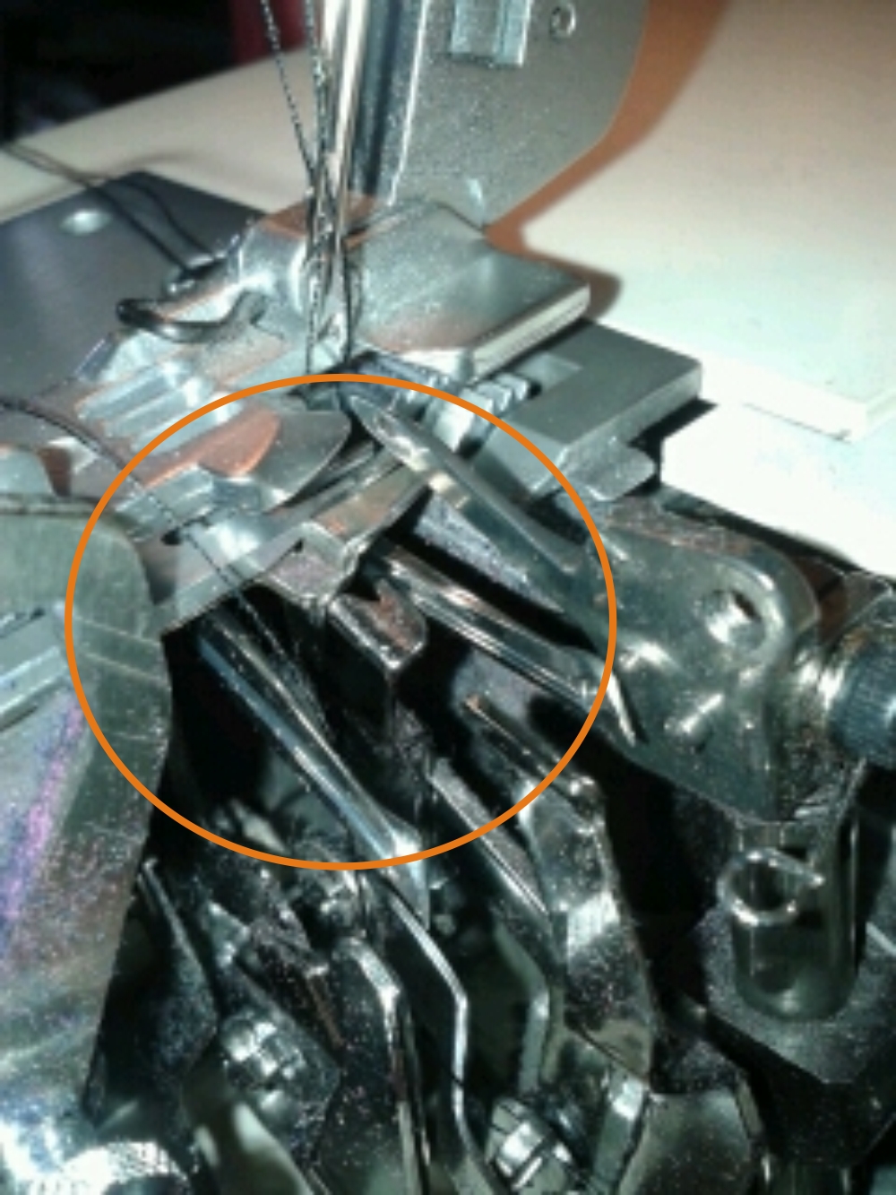

Witajcie
Mam pytanko dotyczące nawlekania nici w merryloku.
Czy nawlekając czerwoną nitkę ,jest tam taka dźwignia żeby ją odciągnąć i właśnie ona mi zawadza o języczek układania ściegu ,który jest ustawiony na N.
Chcę szyć ściegiem 3 nitkowym wzmocnionym.
Dodam ,że właśnie ta nitka cały czas mi zrywa i odstrzelił mi konwektor...po prostu wypadł podczas szycia;(
zupełnie nie wiem o co chodzi bo jakoś nie pamiętam żebym miała wcześniej taki problem;(
Może ja coś żle zrobiłam dodam ,że jak języczek układania sciegu jest w pozycji R to udaje się normalnie nawlec czerwoną nitkę...ale cały czas ją zrywa;(((
Dodaje zdjęcia...proszę pomóżcie czy macie jakiś pomysł co zrobić?

Jeśli języczek zawadza, to go przesuń na czas nawlekania, a potem ustaw w zalecanej pozycji. Co do reszty - mam za małą wiedzę o tej maszynie, bo używam jej od niedawna. Konwektora unikałam do tej pory jak ognia ;-)
--- Ostatnio edytowane 2015-03-12 13:55:48 przez Meg_Sonata na miarę ---
no właśnie tak też robię;)))z tym,że cały czas zrywa nitkę i zastanawiam się dlaczego??:)
konwektora też bym unikała ale w instrukcji było żeby go założyć;)
Jest tyyyle fajnych ściegów - wybierz inny, hehe ;-)
A poważnie, mam nadzieję, że się ktoś bardziej oblatany wypowie w temacie.
jezyczek musi byc na N,posuniety do przodu,a na czas nawlekania go odsun i z powrotem ustaw jak ma byc
cofniety sluzy do drabinki i merezki
