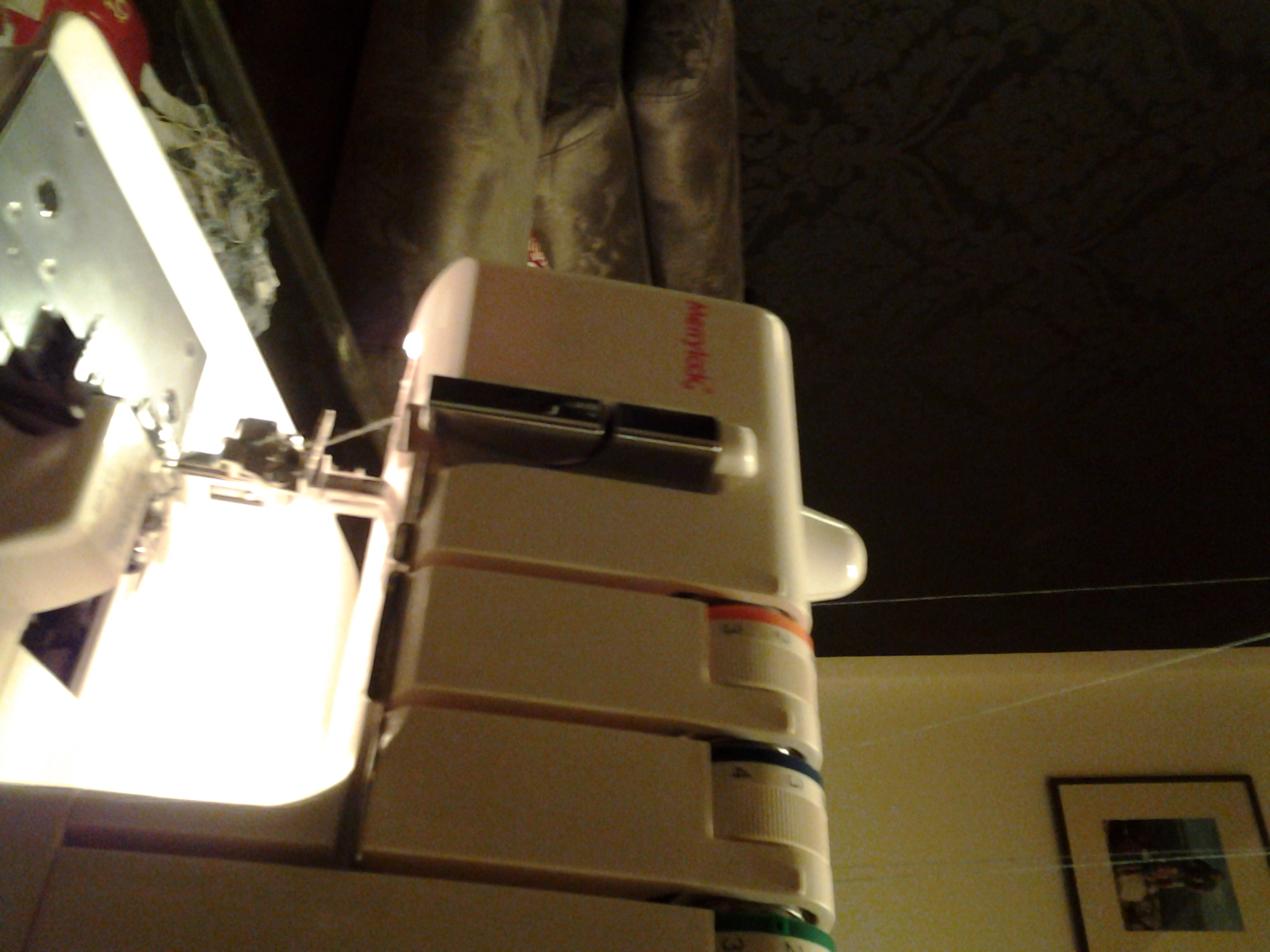

Witam, mam merrylocka 689 i spotkalam sie z problemem. Otoz po nawleczeniu nitek tak jak mialo to miejsce do tej pory i zaczelam szyc dzianine tak jak kilka dni temu. Po rozpoczeciu szycia zaczal mi wypadac gorny podajnik metalowy nitki gornej ten do lancuszka i overlocka (nie wiem czy napisalam zrozumiale). Probowalam z naprezeniem nici, kilkukrotnie zmiana nitek i igiel nie powiodla sie, probowalam rowniez na zwyklej cienkiej bawlnie
![]() Prosze o rady. Dziekuje ps. O ten element mi chodzi co na zdjeciu --- Ostatnio edytowane 2015-01-28 23:02:44 przez maariiola --- |
Teraz jeszcze doszlam, ze mam wrazenie ze naprezacz nitki pomaranczowej kiedy jest na 0 jakby bardziej zaciskal niz pozostale tez bedac na zero. Czy moge prosic o sprawdzenie jak jest u Was?
Dodtakowo podjela jeszcze jedna probe nawleczenia i szycia i chwytacz wypada niby szyjac bez uzycia materialu bez naprezenia ![]() --- Ostatnio edytowane 2015-01-28 22:53:08 przez maariiola --- |
bo w nim jest 1 szczelinka na wszystkie nici
pokaz nawleczenie,bo na 0 powinna luzno isc,a nie zaciskac ________________________________________________________
Minimalnie zaciska. Juz schowalam maszyne, jutro podejme probe jeszcze raz. Nie poddam sie. Najgorzej jak bedzie musiala isc do serwisu bo jest mi potrzeban na juz.
Po dzisiejszych testach problem tkwil w nitkach, ktore zakupilam nowe. Bledem bylo kupowanie, kiedy mialam juz przetestowane.
