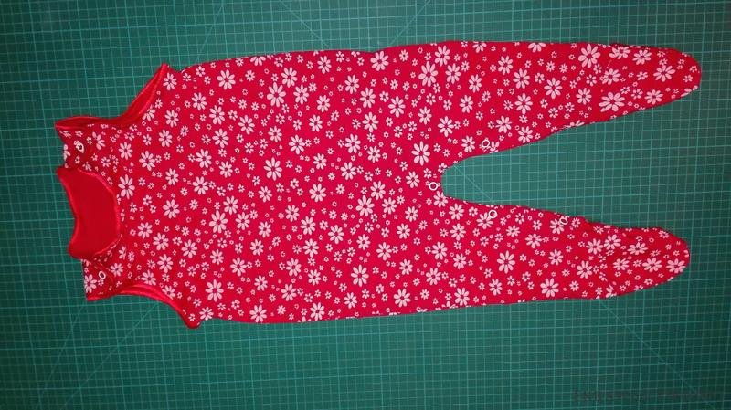

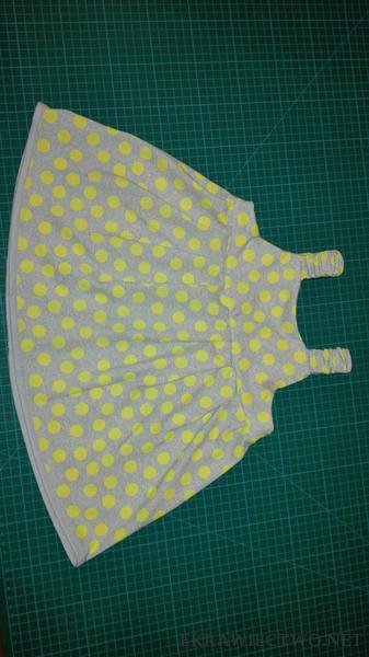

Wczoraj obszywałam dół sukieneczki zaprasowaną tkaninową lamówką przy pomocy właśnie takiej stopki z lamownikiem i szło rewelacyjnie łatwo i szybko! Szczerze mogę go do takiej zaprasowanej lamówki polecić! Wcześniej obszywałam śpioszki elastyczną lamówką (gumą łamaną) i może przez to że robiłam to pierwszy raz a może dlatego że przy śpiochach są bardzo wąskie a mocne łuki to szło mi trudniej ale też jest ok.
A na ten metalowy lamownik czekam bo też leci z Chin :)
