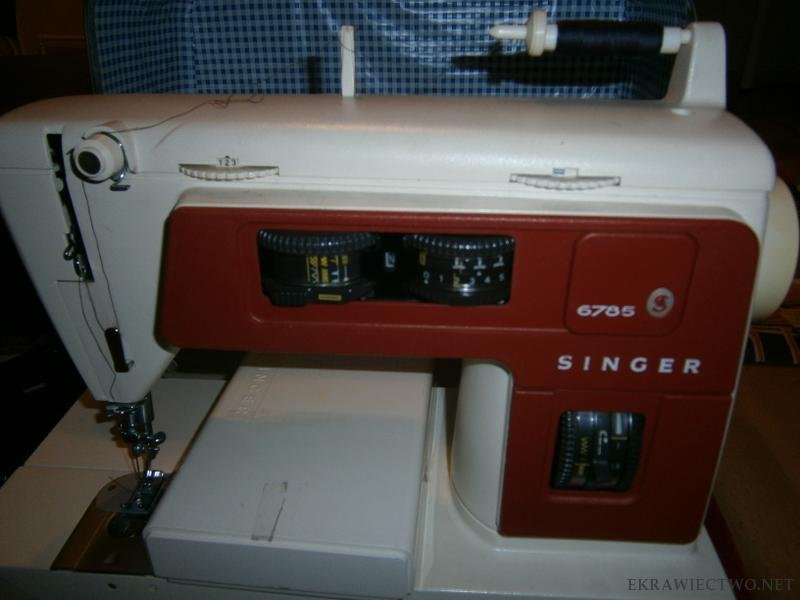

Przydałaby się instrukcja, lub wskazówki osoby użytkującej maszynę z automatycznym nawijaniem dolnej szpulki, do dość rzadkie rozwiązanie.
Hiljo,
Na forum jest wątek Dafefy tu, która ma Singera 740, może zechciałaby Ci doradzić w tej sprawie. (Może też rzuciłaby oko na to, co napisałam, czy się zgadza?). Nawijanie szpuleczki: Nawlecz maszynę tak, jak zwykle do szycia, również przez igłę najgrubszą jaką masz. Stopkę unieś do góry w najwyższe położenie, Pozycja igły środkowa, Ustaw pokrętło na ścieg prosty, Ustaw szerokość ściegu na zero Upewnij się, że szpuleczka jest pusta Przesuń przycisk nawijania szpuleczki (jest obok chwytacza) w lewo Złap nitkę i owiń ją kilka razy wokół śrubki mocującej stopkę a pozostały koniec mocno przytrzymaj I powoli nawijaj szpuleczkę, tak jakbyś szyła. Po nawinięciu szpuleczki trzeba przeciąć nitkę i wyciągnąć ją z bębenka, tak jak to się zwykle robi, położyć razem z nitką górną pod stopką, jak w innej "normalnej" maszynie. Nie wiem, czy trzeba przestawić przycisk nawijania szpuleczki na poprzednią pozycję, czy nie - może wraca sama na właściwą pozycję. Uwaga, nie wolno nawinąć więcej nici, niż do ostatniego pierścienia górnej części szpulki. Fides --- Ostatnio edytowane 2014-01-16 12:14:57 przez Fides --- |
Popróbuję i zobaczę co z tego wyjdzie. Bo już zaczynałam się martwić, że ta maszyna to taki dziwoląg, co nie ma opcji nawijania bębenka.
