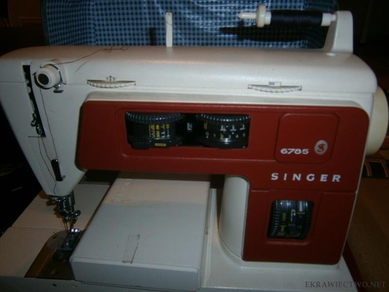

Witam. Mój pierwszy post na forum, mam nadzieję, że nie ostatni. Kupiłam za bezcen komisie maszynę do szycia Singer 6785. I powstał problem. Nigdzie żadnych informacji o niej, na interenecie żadnych instrukcji, jedynie płatne

Jeśli ktokolwiek mógłby Ci pomóc potrzebowałby lepszych zdjęć. Byłoby dobrze, gdybyś zrobiła zdjęcia wszystkich regulacji na główce maszyny (pokręteł). Fides |

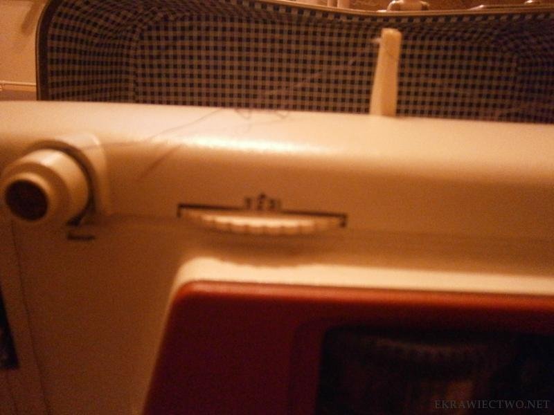

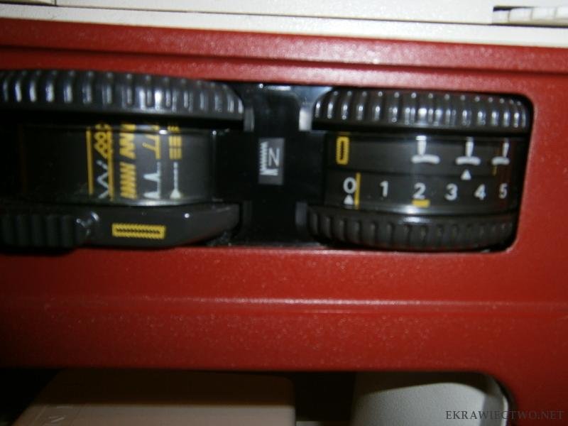

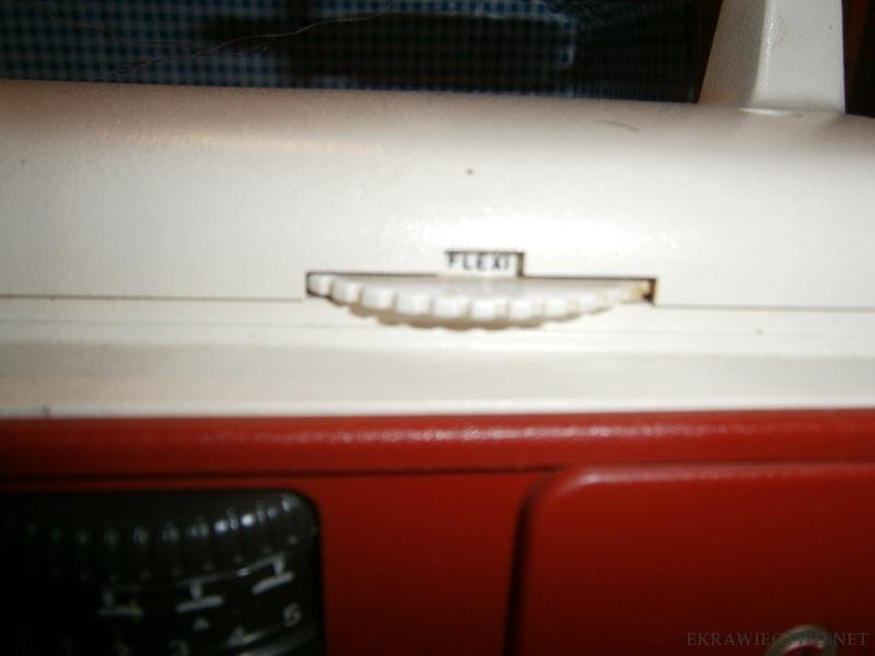

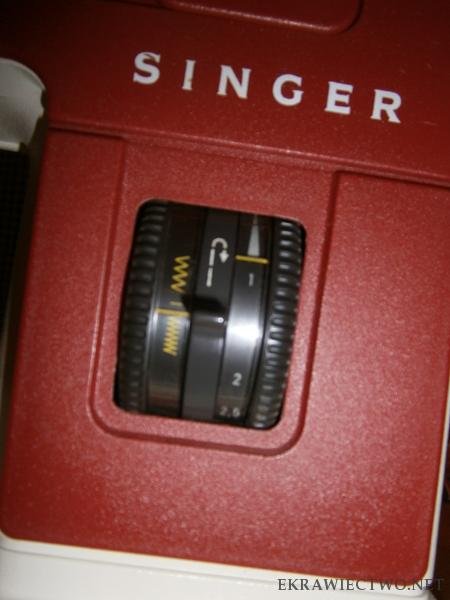

![]() Hiljo, Zdjęcia od lewej do prawej: 1. naprężacz nitki górnej i regulacja naprężenia tej nitki (pokrętło z numerkami) 2. ??? (myślę, że ustawia się to pokrętło wtedy, gdy chcesz szyć ściegiem elastycznym lub ozdobnym) Teraz ustawione jest na "flexi". Ma jeszcze inne ustawienie, które nie jest uwiecznione na zdjęciu, nie wiem jak nazwane "0"? Lub normal? Ustawia się je wtedy, gdy szyje się ściegiem prostym lub zwykłym zygzakiem. Hiljo, czy to się zgadza? 3. ogólny widok maszyny - Na zdjęciu 3. widać, że ustawia się pokrętło ze zdjęcia 2 też na dziurkę. Dobrze widzę? 4. wybór ściegów, dziurki - dwa ruchome pokrętła górne i dolne - górnym ustawiamy pozycję igły lewa, środkowa, prawa oraz prawa pozycja igły, gdy wyszywamy dziurkę, - dolnym szerokość ściegu (przy dziurce ustawiamy na "2") Po środku jest okienko, w którym widać jakiego dokonałaś wyboru, czy coś innego? 5. pokrętło ustawione pionowo: - po lewej stronie regulacja gęstości zygzaka przy dziurce, - po środku dźwignia szycia wstecz, - po prawej stronie długość ściegu To pierwsza maszyna? Fides Poprawiłam oczywisty błąd na niebiesko. --- Ostatnio edytowane 2014-01-08 11:45:26 przez Fides --- |
Zdjęcie nr 2 - oprócz ustawienia flexi jest jeszcze taki rysunek jakby obszyta dziurka, ale żadnego normal ani n.
W okienku ze zdjęcia 4 można ustawić albo rysunek obszycia dziurki z dołu i od lewej z literką N albo żółty rysunek dziurki z góry i po prawej. To moja pierwsza maszyna, wcześniej miałam do czynienia tylko ze starymi singerami bez żadnych funkcji specjalnych i pokręteł. Mam nadzieję, że uda mi się ją rozpracować. Dziękuję bardzo za dotychczasową pomoc. Sama bałam się testować tego wszystkiego po kolei. |
No cóż trzeba spróbować, jak to działa. Dobrze się przyjrzeć, co rysunki podpowiadają. Co się stanie, co zrobi maszyna, jak ustawisz w jakiś sposób. Powolutku.
Co do "okienka" dotyczącego ustawień dziurki, nie wiem jak to rozgryźć. Może szyje najpierw rygielek i lewą ramkę, potem przestawiasz i szyje prawą ramkę dziurki i kończy rygielkiem? Naprawdę nie wiem, może nawet zabłądziłam? Z nadzieją czekam na odzew, czy udało się coś uzyskać. Fides --- Ostatnio edytowane 2014-01-10 22:54:04 przez Fides --- |
