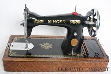

Mam starego Singera model 15K z ok.1925r.

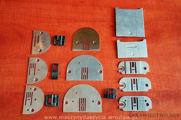

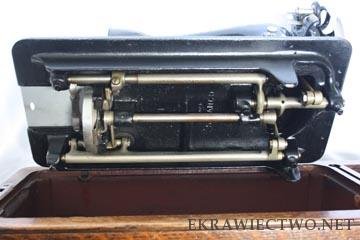

Oryginalny ;nie Tajwan,nie Chiny.Widzę ,że są do niego płytki ściegowe do zygzak-a i ząbki do maszyny .Stopki też są dostępne . Jednak nie bardzo mogę wyobrazić sobie w jaki sposób ten ścieg zygzak można uruchomić na tej maszynie . Może potrzebne będą jeszcze jakieś krzywki ? Może ktoś wie czy taki ścieg w ogóle jest możliwy na tym modelu ? Zdjęcia j.n ________________________________________________________
Bo do tego typu maszyn potrzebna jest specjalna stopka, która przesuwa materiał. Te elementy wyposarzenia są jednak dość trudno dostępne i bardzo trzeba uważać bo Singer produkował różne do różnych modeli
http://runningstitches-mkb.blogspot.com/2012/06/family-of-vintage-singer-zig-zag.html Swoją drogą masz piękną maszynę --- Ostatnio edytowane 2014-01-14 06:26:54 przez agaaffek --- ________________________________________________________
W tym modelu nie możliwe.
Dziękuję ![]() ![]() Pan polecił mi tą maszynę twierdząc ,że jest to najlepszy model Singera jaki został wyprodukowany ,co prawda do "lżejszych " materiałów w tym do szycia skór ale niezbyt twardych i grubych. Określił tą maszynę jako "bieliźniarka" cokolwiek to miało znaczyć ![]() ![]() ![]() Faktycznie na filmie widzę,że to stopka porusza materiał ![]() ![]() Może coś podpowiedzą mi na stronie : http://maszynydoszycia.wroclaw.pl/czesci_maszyn.php. Przejrzę jeszcze na eBay. Bardzo dziękuję za podpowiedź ![]() ________________________________________________________
