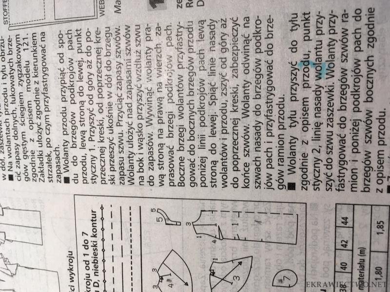

Czy wie ktoś jak wszyć rękaw wolant niestety nie rozumiem instrukcji Burdu |
Nie wiem, czy to Cię pocieszy, ale jak zdarza mi się coś szyć z czasopisma, to nigdy nie czytam opisów, chyba, żeby wiedzieć jaka kolejność szycia powinna być. Jak dla mnie wzięte są z kosmosu. Patrzę raczej na papierowy wykrój, gdzie są punkty styczne, ewentualnie szukam wskazówek na youtubie. Tak samo z szydełkiem: opisy omijam szerokim łukiem, bo jak je czytam, to aż się pocę, a spojrzę na schemat i wszystko jasne
No właśnie Monkan - czy na papierowym wykroju zaznaczyłaś dokładnie wszystkie punkty styczne? Wbrew pozorom te małe cyferki w różnych miejscach na wykroju są bardzo ważne.
Napisz, na jakim etapie jesteś. Co już zrobiłaś? Wykończyłaś wolanty? Mogę pomóc.
Wszystkie punkty zaznaczone nie bardzo wiem jak rozpocząć sugerując się opisem „przypiąć od spodu lewa strona do lewej” nie ma jak jak tego później odwrócić...
