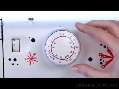

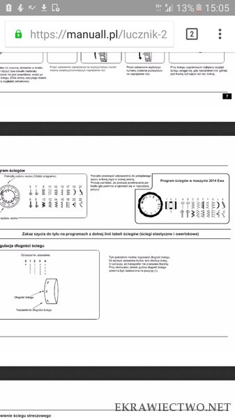

Witam. Jestem poczatkująca. Kupilam sobie maszyne Łucznik Weronika 2008 i nie mam pojecia jak ustawic na scieg 18 np.Ustawiam tak jak w instrukcji pokretlo ale maszyna szyje sciegiem 17. Jak sie obslugiwac tym pokretlem? Nie rozumiem tej instrukcji. Moze bylby ktos tak mily mi pomoc? Dziekuje bardzo i pozdrawiam.

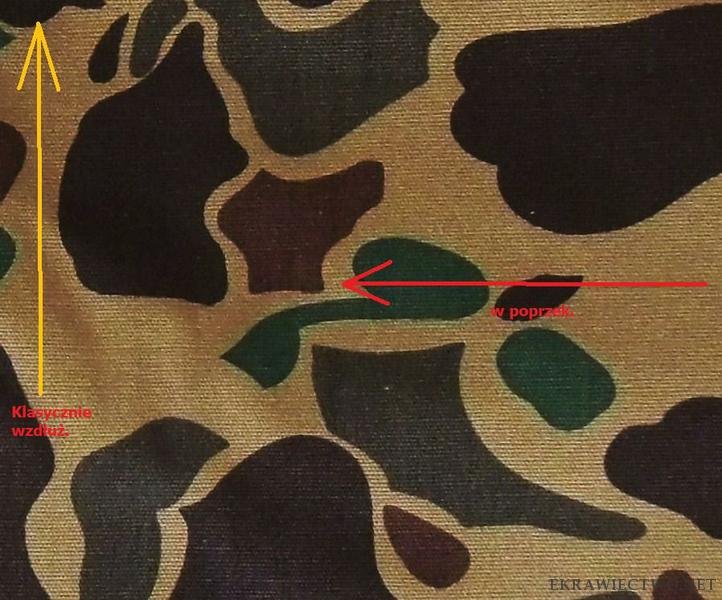

Wykrój spodni , nogawek powinien byc położony wzdłuż tkaniny ? Ale... Jeżeli machniemy taką nogawkę na tkaninie pod kątem 90 stopni , w poprzek tkaniny (belki) ? Tkanina o splocie jak na załączonej fotce - nie jest to żaden skośny , twill etc. Raczej jakiś zwykły płócienny splot. Co wtedy , czym to grozi ? Będzie jakaś deformacja uszytych nogawek etc. ? --- Ostatnio edytowane 2018-03-01 16:50:54 przez Benedek --- ________________________________________________________
kasisko1407sz: wywnioskowałam ze strony 9 u góry i 15 na dole instrukcji obsługi: pokrętło długości ściegu (chyba z boku maszyny) należy ustawić w pozycji "SS" (do ściegów elastycznych, oznaczonych na maszynie na czerwono, ścieg nr 18 do nich należy, przynajmniej tak wynika z instrukcji), a pokrętło wyboru ściegu na 18.
Powtarzam mój apel: Ludzie! Czytajcie instrukcje obsługi! To nie boli... Benedek: Nie jest to zgodne ze sztuką krawiecką, ale chyba nic się nie stanie w przypadku materiału tego rodzaju. Oczywiście wtedy wszystkie nogawki należy skroić w poprzek (wpoprzek?). Ja chyba kiedyś jakieś porcięta dla syna tak szyłam, a moja ciocia na 100% stosowała ten manewr, żeby osiągnąć zamierzony efekt z wzoru (np. paski były nie w tę stronę...). --- Ostatnio edytowane 2018-03-04 17:48:07 przez violina64 --- --- Ostatnio edytowane 2018-03-04 17:54:22 przez violina64 --- |
