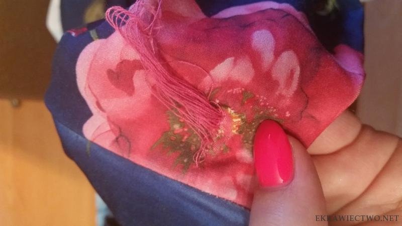

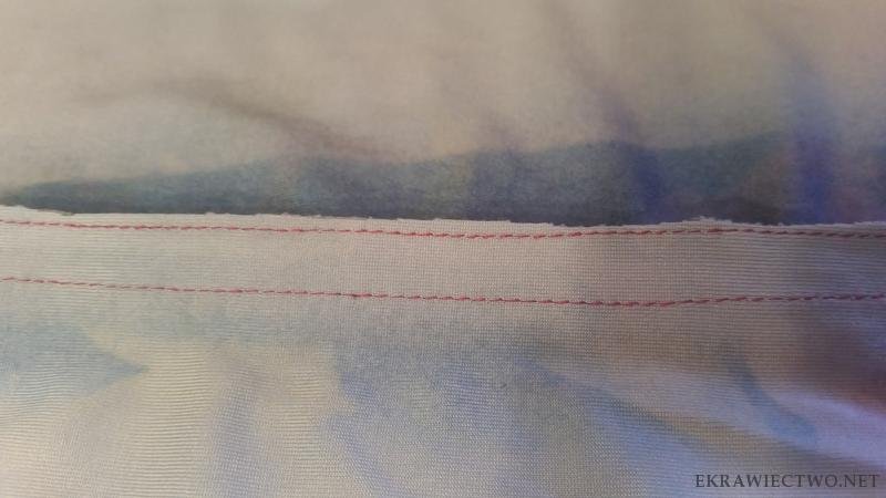

Wypróbowałam dzisiaj igły do dzinsu, straczu i efekt marny. Nadal zrywa nitkę po kilku centymetrach szycia, a szew jakby "przepuszcza" (foto 1). Nie posiadam niestety igły do dzianiny.
Pergamminu też nie posiadam, ale podłożyłam gazetę (ponoć moja babcia tak robiła). Szew wygląda ciut lepiej, ale również zrywa górną nitkę (foto 2 i 3, prawa, lewa strona).

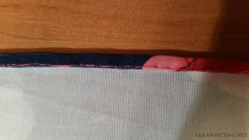

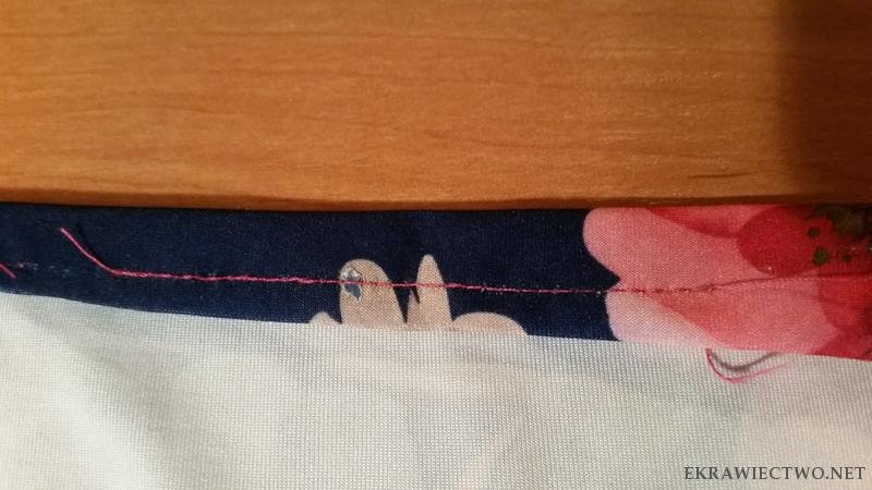

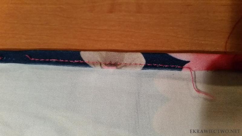

Rozkręciłam, wyczyściłam i stał się cud - zaczęła szyć, może nie super ale przynajmniej udało się połączyć oba końce (zdjęcie1), jednak moja radość nie trwała zbyt długo. Po kilku chwilach kiedy wróciłam do mojej maszyny i chciałam podwinąć brzeg problem wrócił ze zdwojoną siłą (zdjęcie 2). Znów rozkręciłam, powyciągałam niteczki, no i jakoś poszło. Udało się, ale boję się na ile wystarczy mi cierpliwości i co takiego robię źle, że maszyna raz szyje a raz nie??

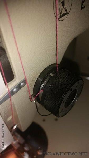

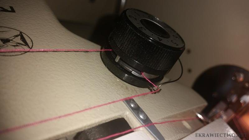

Wiem, z własnego doświadczenia, że można nitkę wkładać źle do naprężacza.
Na tym zdjęciu nitka jest prawidłowo włożona w talerzyki, a potem wyprowadzona dalej z naprężacza. ![]() Nie twierdzę, że wkładasz nitkę źle. Jeśli robisz to prawidłowo, widocznie jest jakaś inna przyczyna, dlaczego maszyna raz szyje dobrze, raz źle. --- Ostatnio edytowane 2016-05-22 00:33:36 przez Fides --- |
Wydaje mi się, że jest ok, choć u mnie to wygląda ciut inaczej.
Odwróciłam obrazek. Dobrze jest.
A czy czyściłaś naprężacz? Czasami coś zalega w środku, kawałek nitki, jakieś pyłki z nici, i wtedy raz naprężacz trzyma nitkę dobrze, raz źle. |
Nie, jak powinnam to zrobić?? To się jakoś odkręca?
Nie, nie odkręcaj - nie demontuj sama naprężacza, jeśli wcześniej tego nie robiłaś.
Trzeba podnieść stopkę do góry - to luzuje talerzyki naprężacza, włożyć pomiędzy talerzyki płócienko i wymieść brudek. Można też włożyć - tak jak nawlekasz - kilka złożonych razem nitek (po środku można zrobić supełek) i przeciągnąć przez naprężacz. (Rada dotyczy Łucznika 466). Tu jest link do filmu, jak czyścić talerzyki. --- Ostatnio edytowane 2016-05-22 10:14:12 przez Fides --- --- Ostatnio edytowane 2016-05-22 17:04:49 przez Fides --- |

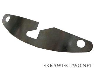

Ze zdjęcia wnioskuję ze jest to Łucznik 466.Może trzeba wyjąć bębenek, wymontować pierścień dociskający chwytacz i wyjąć chwytacz. Następnie sprawdzić czy blaszka osłonowa nie jest uszkodzona ,czy nie ma zadziorów itp. Sprawdzić czy chwytacz jest prawidłowo zsynchronizowany z igłą. Na forum ktoś już chyba opisywał prawidłowe ustawienie chwytacza.

Tak to Łucznik 466. Nie mam porówniano jak to powinno wszystko wyglądać, dopiero się uczę i jestem bardzo bardzo początkująca ![]() Wydaje mi się, że blaszka nie ma zadziorów, natomiast nie jestem pewna czy chwytacz jest zsynchronizowany z igłą ![]() Ale skoro inne materiały (płótno, wiskozę, dżins) szyje prawidłowo, to chyba problem jest w tej tkaninie i moim braku umiejętności radzenia sobie z nią. |
