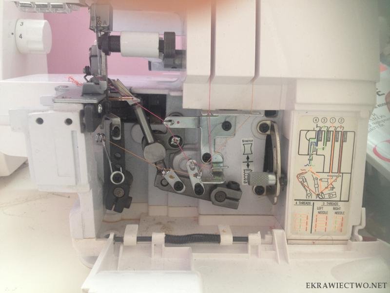

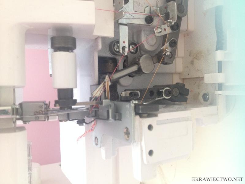

Kassdoe, a jak wygląda płytka ściegowa? Dokładnie tak samo, jak na tym zdjęciu? Sprawdź, czy jest nieuszkodzona.
Płytka ściegowa Łucznik 620D http://szycieonline.pl/images/946.jpg |
Mam dołączona druga płytkę ściegową do zestawu. Wymienić?
Dołączyłam zdjecia w srodku. |
Płytka ściegowa wyglada u mnie tak samo jak i na obrazku
Dziękuję za zdjęcia.

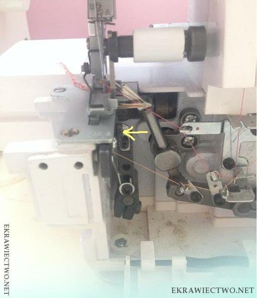

Nie, ta druga, jeśli w międzyczasie nie wymieniałaś płytki, jest do ściegu rolującego. Nie wymieniałaś, prawda? Co to jest - żółtą strzałką zaznaczyłam - pokrętło? Jeśli tak, wyłącz maszynę z prądu, podnieś nóż górny i pokrętłem zwiększ szerokość ściegu. |
Co do długości ściegu - dyferencjał masz ustawiony na samym dole. Spójrz na zdjęcie - zaraz obok rysunku nawlekania - ustaw go na środku i skręć, aby się nie przesuwał, nie opadał nieproszony.
https://ekrawiectwo.net/site_media/media/images/6642/28340.jpeg.800x600_q85.jpg --- Ostatnio edytowane 2016-04-25 15:49:10 przez Fides --- |
Dyferencjał powinien być na środku a nie na samym dole lub samej gorze? :/ moze to przez to
To czarne to jakas czesc od płytki i noża. Nie mozna tym poruszać :/ a płytki nie wymieniałam ![]() |

Trzeba sprawdzić, czy mam rację : ) Ustawić po środku dyferencjał i zobaczyć, czy regulacja długości działa. Albo teleportować do mnie owerloka, chętnie sprawdzę osobiście ; )
Warto zajrzeć do instrukcji - strona 7 i 11. Ustawienie dyferencjału po środku to pozycja neutralna. Korzystam z tej instrukcji, do takiej mam dostęp. Została jeszcze sprawa regulacji szerokości szwu. Może ktoś doradzi? --- Ostatnio edytowane 2016-04-26 10:23:09 przez Fides --- --- Ostatnio edytowane 2016-04-27 15:55:53 przez Fides --- --- Ostatnio edytowane 2016-04-27 15:57:16 przez Fides --- |
