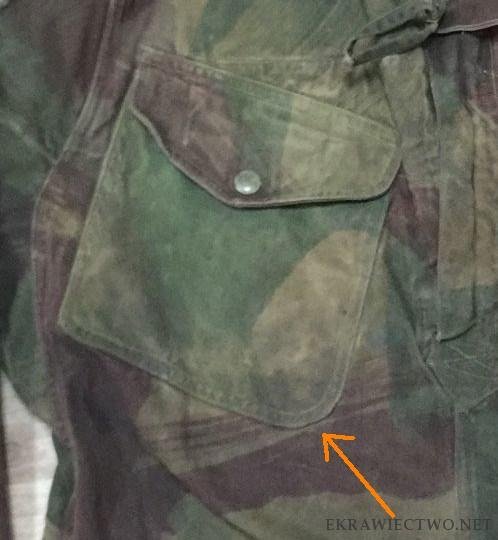

Macie jakieś przetestowane sposoby na zrobienie okrągłych rogów w kieszeni naszywanej ?
Ale tak naprawdę okrągłych , nie wielokątnych ________________________________________________________
Ja mam zrobiony szablon z twardego kartonika i na nim zaprasowuję zaokrąglone rogi. Trzeba potrenować zaprasowywanie, uważać na palce - para parzy. Tu jest inny kształt kieszeni, ale sposób ten sam.
Szablon sprawdziłem - średnio to wychodzi.
Właśnie testuję inną metodę - przeszyc po linii kieszeni gruba nitką i na tym zaprasowywac. Miałem cichą nadzieję że istnieje jakiś cudowny trick... ________________________________________________________
Można przeszyć na łukach zapasy, położyć szablon na kieszeni i ściągnąć nitki, łuki przyjmą kształt szablonu.
Widziałam też szablon metalowy (pocket curve template) - ale nie używałam. --- Ostatnio edytowane 2017-08-30 10:38:24 przez Fides --- |
Ja mam taki przyrządzik.
https://www.google.pl/search?q=Pocket+Curve+Template&client=firefox-b&source=lnms&tbm=isch&sa=X&ved=0ahUKEwjLg9DsxP7VAhVjCpoKHWmTDCIQ_AUICigB&biw=1025&bih=494 Ale jest też inny sposób: wycinasz kieszeń z tkaniny wierzchniej i z możliwie najcieńszej podszewki. Składasz podszewkę z tkaniną prawą stroną do prawej, odszywasz zostawiając otwór na wywinięcie w miejscu najmniej widocznym. Potem wywracasz rozprasowujesz kieszeń i dopiero tak przygotowaną naszywasz na ubranie. Mniej więcej jak tu: http://lilysageandco.com/2014/10/making-neatly-curved-patch-pockets-with-interfacing-instead-of-lining-a-tutorial-2/ No oczywiście nie od razu wychodzi, trzeba potrenować. --- Ostatnio edytowane 2017-08-30 10:44:47 przez Agniecha --- ________________________________________________________
