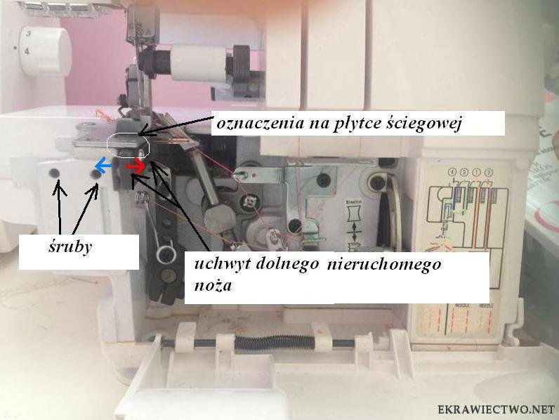

Łucznik 620D - ustawianie - regulacja szerokości szwu:
Owerlok odłączyć od prądu Odłączyć górny nóż (strona 8 wyżej wspomnianej instrukcji w pdf) Kluczem poluzować śruby (powinien być w zestawie odpowiedni do tego klucz inbusowy) Przesunąć uchwyt nieruchomego dolnego noża w prawo (zwiększając) lub w lewo (zmniejszając) szerokość szwu Upewnić się, czy dolny nóż nie wystaje ponad płytkę ściegową – ostrze powinno być na tym samym poziomie co płytka ściegowa Dokręcić obie śruby unieruchamiając uchwyt nieruchomego dolnego noża Opuścić górny nóż Włączyć owerlok do prądu Wykonać próbę obrzucania, dopasować naprężenie nici. Uwaga – nie ustawiać szerokości obrzucanego szwu poniżej 3,5mm. |

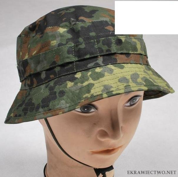

Pytanie do szyjących nakrycia głowy:
Jak uszyc rondo aby się nie falowało oraz lekko opadało w dół (jak na załączonym foto) ??? Obecnie rondo wychodzi płasko w stosunku do "garnka" obejmującego głowę oraz mniej lub bardziej się faluje. Może zamiast wykroju na bazie koła zrobic lekki owal ? ________________________________________________________
Falowanie to kwestia naciągania w czasie szycia i wiotkości materiału, Taki efekt uzyskasz wycinając na bazie koła ale nie pełnego. Ile dokładnie trzeba wyciąć niestety nie odpowiem, robiłabym na wyczucie, wytnij z kartonu i sprawdz ile musisz "ciachnąć" z obwodu żeby pochył był odpowiedni.
Taki punkt zaczepienia, zaczełabym od odjęcia 5 cm, czyli mierzysz obwód rondka-n, dodajesz 5cm, robisz kółko o obwodzie n+5, po wycięciu zaznaczasz 5cm z obwodu, składasz brzegi i sprawdzasz czy spadek ci odpowiada, Jeśli trafiłeś super, jeśli nie składasz mniej lub więcej w zależności czy rondko jest za bardzo czy za mało pochylone. Jak już znajdziesz swój rozmiar, przeliczasz ile procent musisz dodać do obwodu, które potem wytniesz i jedziesz z odpowiednim rozmiarem. Mam nadzieję że dobrze to wytłumaczyłam ________________________________________________________
Na pewno wycinek koła, nie całe i usztywnić. Szyłam ten (kremowy na zdjęciu po prawej), faluje się, bo mało sztywny. Ale pogląd jest na wykrój.
https://papavero.pl/article?id=389 |
Uuuu...
Czyli jeśli dobrze rozumiem to nie uniknę prostego szwu przechodzącego w poprzek ronda ? Teraz mam takie fajne - są tylko przeszycia wzdłuż. ________________________________________________________
No raczej nie. Szew się daje do tyłu i spoko.
Ok. Dzięki.
Potestuję i zobaczę co z tego będzie. ________________________________________________________
