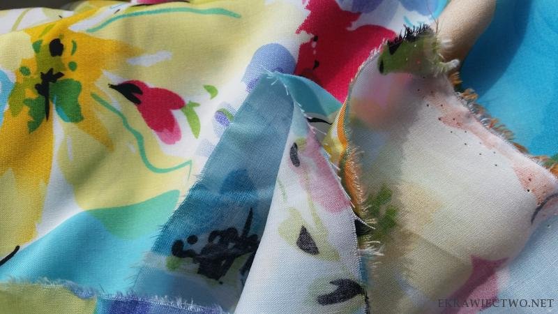

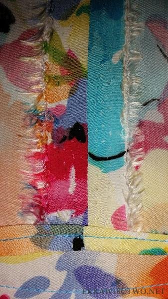

Nie posiadam wiedzy na temat rodzaju tkaniny, zresztą pani w sklepie też nie wiedziała, powiedziała, że to chyba rodzaj wiskozy - cokolwiek to znaczy. Materiał jest cienki, lekko rozciągliwy w jedną stronę. Zamieszczam zdjęcie może fachowcy od razu będą wiedzieli co to takiego
Chcę z tego uszyć spódniczki, najprostsze na gumce dla dzieciaków na występ. |
To może być wiskoza.

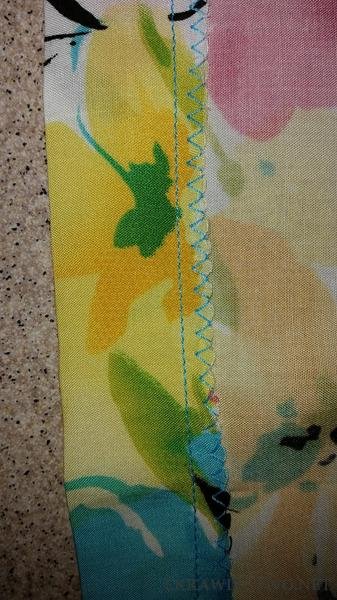

Szwy boczne Możesz wykonać szew francuski (brzeg schowany jest wewnątrz szwu - nic się nie strzępi - nie trzeba nic obrzucać) lub zszyć bok tak jak zwykle, zapasy obrzucić razem, potem zapas zaprasować na jedną stronę. Najlepiej wypróbować obrzucanie na ścinkach. Jeśli się uda obrzucić zapasy razem, tak jak do tej pory - jedno wkłucie zygzaka w tkaninie, drugie na brzegu, to dobrze - dwie warstwy inaczej się obrzuca niż jedną. Jeśli nie, obrzucenie zygzakiem może być inaczej wykonane. Załóżmy, że przeznaczysz na zapas 1,5 cm. Przy szerokości 1,5 cm ustawisz krawędź stopki na brzegu zapasu i wykonasz zygzak - oba wkłucia zygzaka są w tkaninie. Po przeszyciu zygzakiem, po prawej stronie zostanie nadmiar, który trzeba obciąć tuż przy zygzaku (trzeba uważać i nie przeciąć nitek). |

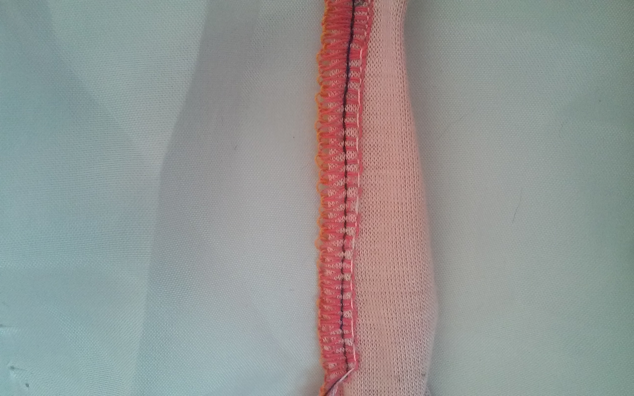

Mam problem z overlockiem Łucznik 620d. Jak widać na zdjęciu maszyna zostawia dużo materiału co nie ladnie wygląda i pruje materiał...nie wazne na jakich ustawieniach jest to i tak to wyglada tak samo...Co robie źle? Jak powinny być naprezone nicie i długość sciegu?

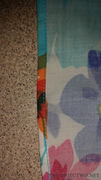

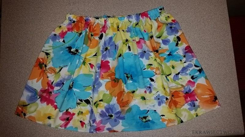

Jakoś udało mi się ukończyć moja pierwszą spódniczkę. Efekt nie jest powalający, ale... Mam ich uszyć 10 i mam nadzieję, że każda kolejna będzie lepsza. Szew boczny zostawiłam niewykończony - fabryczny, dół na stopce do podwijania wyszedł nawet nieźle, a góra... bez komentarza :/ Fides jeszcze raz wielkie dzięki |
Aniu,
Spódniczka jest już ładnie uszyta. Jeśli na trzecim zdjęciu jest tunel na gumkę, to i tu możesz ominąć obrzucanie (zapas można schować w tunelu). /Zygzak jest w porządku, dobrze wygląda. Czy obrzuciłaś za pomocą stopki owerlokowej czy uniwersalnej?/ Brzegi fabryczne to dobre wykończenie. Czasami jednak sam brzeg potrafi się inaczej zachowywać, niż reszta tkaniny. Tak nie musi być w tym przypadku. Trzeba zobaczyć jak się zachowuje szew. Jeśli brzeg fabryczny wyraźnie ciągnie, wtedy wycina się go w całości (to co jest sztywniejsze niż materiał) albo nacina co jakiś czas, aby zmniejszyć naprężenie. --- Ostatnio edytowane 2016-04-25 08:58:18 przez Fides --- --- Ostatnio edytowane 2016-04-25 11:24:51 przez Fides --- |
Jeśli przepuszcza ściegi - spróbuj zmienić lewą igłę. (W instrukcji na stronie 12 jest więcej podpowiedzi). Na zdjęciu widać też, że nóż za dużo obcina, za szeroko. Czy w Twojej maszynie szerokość szwu zależy od zastosowanej płytki ściegowej?
Długość ściegu zalezy od tego pokrętła do długości ściegu z prawej strony maszyny niestety co nie zmieniam ustawień na 5,4,3, pomiedzy 3 a 2, 2 i F to i tak długość ściegu wyglada tak samo...sytuacja zaczela sie dziac notorycznie po kilku szyciach..moze to faktycznie sprawa noża. Mam go odczepić? Chociaz jak zostawia mi tyle materiału to sama nie wiem czy to nie nicie jednak Bo nie chce oddawać maszyny do naprawy, bo czuje ze to jakas błachostka

Tak, długość reguluje się z boku pokrętłem. Spróbuj obrzucić tkaninę, nie dzianinę. I gdybyś mogła zrobić zdjęcie wnętrza - z odchyloną osłona chwytaczy, byłoby fajnie. Masz dwie płytki ściegowe? |
