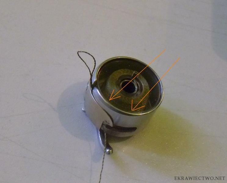

Nici ariadna tytan 60E. Od dwóch dni czasami nitka "wychodzi" z bębenka w sposób pokazany na fotce i oczywiście plącze się o bolec na którym jest mocowany bębenek. Co jest Maszyna wyczyszczona , naoliwiona etc. Przykręcic śrubkę czy co ? --- Ostatnio edytowane 2018-06-30 20:36:05 przez Benedek --- ________________________________________________________
A może chwytacz jest gdzieś "uszczerbiony". W sensie, że nie jest gładki, że jest zadzior i on tą nitkę cofa i pętli? Może warto przejechać palcem i sprawdzić
Benedek, a szycie nićmi innej grubości też tak wygląda? No i jeszcze - pytanie pewnie naiwne - czy założyłeś odpowiednią szpuleczkę? - Bo jeśli masz różne maszyny to przecież mogłeś szpuleczki pomylić

A)Szyję tylko ariadną 60E
B)Szpulek używam tych samych w Singer 4423 i łucznik 466 Problem pojawił się od niedawna , cuś się musiało rozregulowac Odstawiłem szycie na parę dni - niech ostygnie a ja to spokojnie rozkminię. (chociaż po cichu mam nadzieję że "samo" się naprawi...) ________________________________________________________
"samo" się naprawi... weź mnie nie rozśmieszaj :P ja powinnam już spać, a Ty mnie rozweselasz
