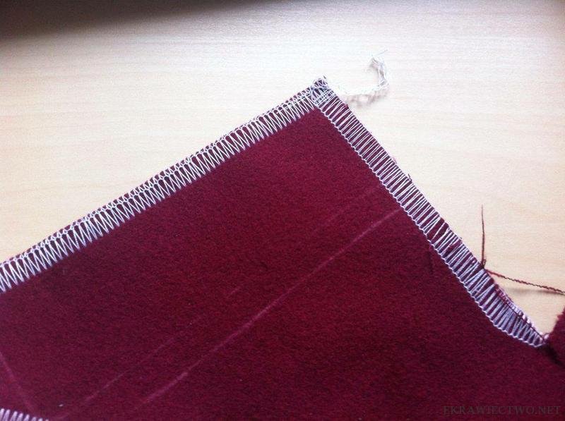

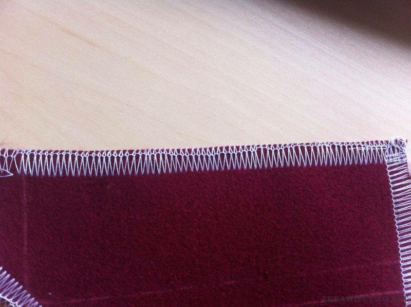

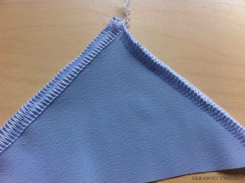

![]() Mam nadzieje, że umieszczam pytanie w odpowiednim miejscu ![]() Mam problem z ustawieniem mojego owerloka, prawa strona szycia wygląda zawsze ładnie, a lewa nie i to tak naprawde na każdej tkaninie. Używałam ściegu 4nitkowego elastycznego i 3 nitkowego owerlokowego. W obu przypadkach taki sam efekt. Wczoraj spędziłam sporo czasu by uzyskać ścieg 3 nitkowy owerlokowy na wiskozie dość cienkiej, ale niestety nie udało mi się.Pomijająć już główny problem szwu po lewej stronie(jak widać na zdjęciu)materiał zawija się, kłębi. Nie wiem w czym tkwi problem, pokrętła naprężenia nici próbowałam zmieniać testować, ale bez skutku , pozostałe ustawienia są według instrukcji. Byłabym bardzo bardzo wdzięczna za pomoc ![]() Podsyłam zdjęcia. Zależy mi głównie na ładnym szwie po obu stronach na materiale cieńszym (niebieskim) , dodałam zdjęcie bordowego materiału, żeby było lepiej widać szew. Pozdrawiam Aleksandra |
Na pierwszy rzut oka to jakby nić na igle idzie bardzo lekko.
--- Ostatnio edytowane 2016-02-28 16:36:42 przez myszek67 --- |
