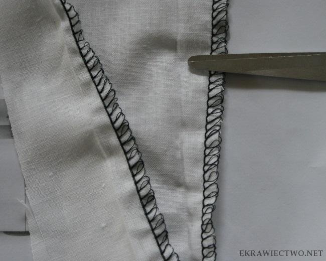

 O, dzięki serdeczne! Na tych samych ustawieniach co podajesz, tylko na lewej igle N-4, P-0, Ż-9, szerokość 3,5, długość 3, palec S:  pokazuję na drugim zdjęciu, tam gdzie ostrze nożyczek, tam wierzch tkaniny. Też jeszcze raz przejechałam złożoną krawędzią szmatki wnętrze naprężacza wcześniej.

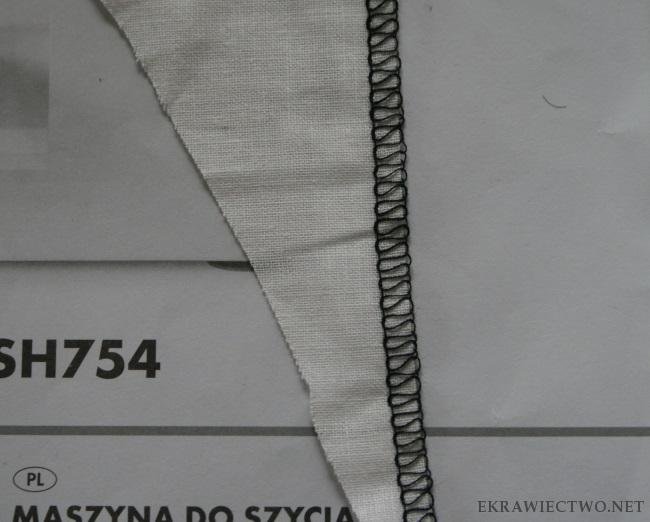

        Dla porównania pierwsze zdjęcie, ścieg 3-nitkowy owerlokowy, na lewej igle N-3, P-max. powyżej 9, Ż-5,5 a reszta ustawień taka sama. No rulonowy to raczej mi nie wyszedł --- Ostatnio edytowane 2016-05-01 22:57:11 przez oldnanny ---  |
