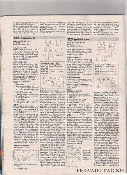

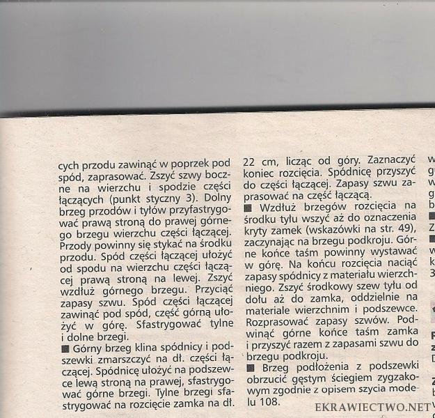

Tak, chodzi dokładnie o to, ze każda część ma być podwójna :) nie szyję co prawda z batystu, ale z jakiegoś innego materiału (nie wiem, co to jest, bo jeszcze nie rozpoznaję wszystkiego tak dobrze ;) ), więc stwierdziłam, że będzie trwalsza trochę bardziej sukienka, jeśli zrobię górę jednak podwójnie. Teraz już mniej więcej wiem, o co chodzi z przycinaniem zapasów, ale nadal nie do końca rozumiem, gdzie mam szyć obok szwu. Łącząc dwie części każdej formy mam szyć nie na linii szwu, a trochę za nią?..Wrzucam cały opis z Burdy.

ożesz, ale ja "mądra" jestem ;) dopiero teraz zauważyłam, że sukienka, któa jest obok, jest dokładnie z tego samego wykroju górnej części, tylko plecy ma w jednym kawałku, bo zamek z boku. Ja plecy i część łączącą tyłu też skroiłam w jednym kawałku, bo zamek będę wszywać z boku. Tylko, że te opisy różnią od siebie...Z tego opisu do modelu 124 wiem, że mam to wszystko razem zszyć, podciąć i naciąć zapasy na szwy, wywrócić, a potem na prawym boku zszyć nieprzerywając wierzchnią i dolną warstwę. Póki co nie wiem, jak wszyć rękawy i złączyć wszystko z częścią łączącą przodu i tyłu. Jeśłiby się komuś chciało "po polsku", a nie "po burdowemu" to opisać byłabym wdzięczna :) No i dlaczego te opisy różnią się?.. Przez rękawy?..
Próbowałam odczytać, powiększyłam sobie opis - nie daję rady... Tzn. moje oczy nie dają rady. Nie odczytam mimo najszczerszych chęci...
Udało mi się odszyfrować, że jeden model ma być szyty z popeliny, a drugi z batystu.
Materiały różnią się między sobą na tyle, że samo to determinuje odmienny sposób szycia.
Ale rzeczywiście druk w tej wielkości skanów jest nieczytelny... Po powiększeniu nawet jeszcze gorzej :)
Spróbuj zeskanować w większej rozdzielczości - przynajmniej 150-200 dpi.
Bo te skany na moje oko były na 72 dpi?

załadowałam większe w poprzednim poście. Im więcej razy czytam ten opis, tym mniej wiem :/
Ja bym tobie radziła podlinkować te skany z jakiegoś photobucketa czy innego flickra, zamiast tu ładować, bo forum sobie i tak zdjęcia pomniejsza wg własnych jakichś wytycznych.
Drugi skan nadal mało czytelny jest.
