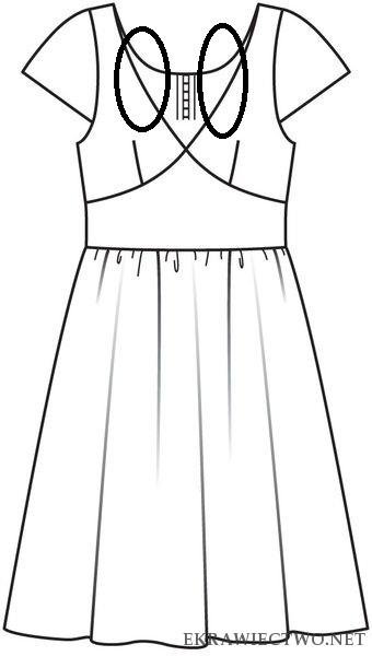

na samej górze ramion i trochę te jakby ramiączka odstają... przyszyłam spódnicę, jak ją podwinę i wszyję już zamek, to pokażę się w tej sukience. Ale coś czuję, że nie będzie ta góra dobrze leżała :/
zaznaczyłam na rysunku, gdzie mi się marszczy. Może to też przez materiał...bo nie szyłam z cieniutkiego batystu, tylko z czegoś odrobinę grubszego...
--- Ostatnio edytowane 2013-06-02 20:06:05 przez matrioszka ---
A propos marszczenia wokół dekoltu - ustabilizowałaś jakoś dekolt przed szyciem? Tzn. czy przeszyłaś go długim ściegiem i ściągnęłaś jedną z nitek, nie marszcząc materiału? Albo czy podkleiłaś paseczkiem flizeliny?
Pewnie nie. I dokładnie te miejsca, które zaznaczyłaś, są miejscami, w których linia cięcia przebiega dokładnie pod skosem w stosunku do nitek materiału. Nic dziwnego, że rozciągnął się pod stopką maszyny podczas szycia...
Linia ramion jest z kolei sprawą bardzo indywidualną - i tam, gdzie odstaje od ciała, wystarczyło ją inaczej poprowadzić - głębiej wszyć w szew ramienia. Ale to przed wykończeniem dekoltu... Chyba, że odstawanie jest na zewnątrz ramienia - to można poprawić i po wykończeniu dekoltu.
no właśnie to wygląda tak, jakby się rozciągnęło :( niestety nic z tym nie zrobiłam, nie wpadłam na to... Czy teraz można to jeszcze jakoś uratować?
