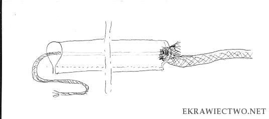

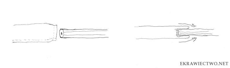

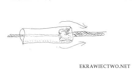

Kiedyś, dawno temu, jeszcze w czasach harcerskich nauczyłem się takiego sposobu na obciąganie linek brezentem;
rys.1 - szyjąc tunel należy wewnątrz niego umieścić długi sznurek, trochę dłuższy od samego tunelu i przyszyć go prowizorycznie, choć mocno z jednej strony, również prowizorycznie zaszytej. Do tej samej strony, ale na zewnątrz, przyszywa się linkę, która docelowo ma zostać obszyta. rys.2 - trzymając mocno koniec sznurka naciąga się po kawałku tkaninę tunelu na linkę, obciągając garścią w dół, aby linka znalazła się wewnątrz. Na koniec rozpruwa się prowizoryczne szwy i załatwione. Cała operacja trwa parę minut. Nawet ze sztywnym brezentem Jeśli nie zaszyłaś sznurka wewnątrz, a tunel już jest przeszyty wzdłuż - można go przewinąć na jakimś pręcie, kijku, czy choćby ołówku. Ale najpierw trzeba zaszyć prowizorycznie jeden koniec, żeby stawił opór (rys.3). Najtrudniej jest zacząć, żeby nie zrobić sobie "piguły" na początku, ale później to już leci Mam nadzieję, że widać z rysunków, o co cho? Zbych ________________________________________________________
