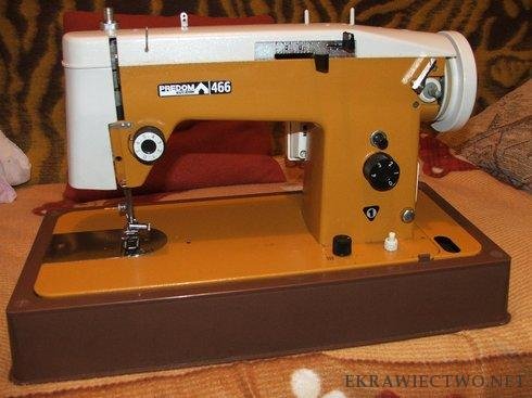

witam. któraś z pań pisała wcześniej o ,,łucznik 466''. również polecam kupić ten model dla początkującego szycia ,a później można go używać do bardziej ryzykownego szycia jak się dokona zakupu nowej maszyny. w starym 466 nie ma problemu z plastikową zebatką która napędza chwytacz bo jej wogóle ni ema (jak w innych łucznikach,czasem potrafi pęknąć ).maszyna szyje ciszej i lżej niż np. ,,łucznik 451''. transport ząbkowy też ma inne rozwiązanie niż inne łuczniki(nie ma plastikowego koła które napędza ząbki a które to koło dosyć często pęka )
o matko... aż oczy przecieram, co ja widzę...
ja na niej szyłam... ale mam okropne, okropne! wrażenia... az takiej starej to bym chyba nie chciała, nawet do nauki ________________________________________________________
Kwestia ceny.
Ja swojego Łucznika 435 dostałem w prezencie. Kwestia niepodważalna, że warto go do nauki używać. A gdybym miał kupować, to chciałbym mieć możliwość szycia podwójną igłą - tego mi w moim brakuje. I tylko tego - po dokupieniu części i uruchomieniu silnika elektrycznego mam już obie ręce na tkaninie, co pozwala dobrze kontrolować przesuwanie materiału (dzianiny!). Zwróćcie uwagę przy starych maszynach na luzy - jeśli części są wyeksploatowane, luzy nie pozwolą dobrze wyregulować maszyny. Praktycznie trzeba by przeszyć kilkoma ściegami na dużej prędkości, na trudniejszych tkaninach i ocenić efekty. |

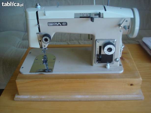

Podjęłam decyzję i na początek kupię Łucznik predom 451. Wiem, strasznie stara, ale podobno te stare maszyny są całkiem niezłe. Jakie są Wasze zdania na temat tej właśnie? Czy ktoś posiada instrukcję obsługi?
Znajdziesz ją tu po zalogowaniu się:
http://www.elektroda.pl/rtvforum/topic385806.html Stara - nie stara, jeśli sprawna - do nauki /i nie tylko/ wystarczy ![]() Ania ________________________________________________________
