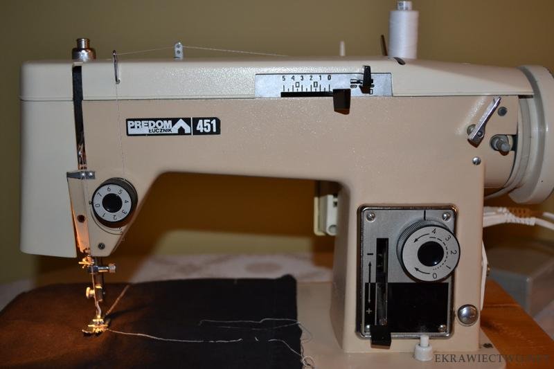

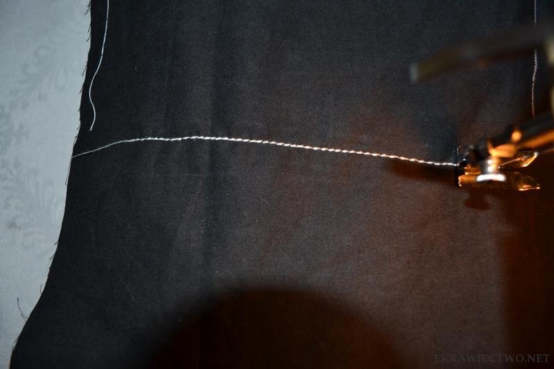

OK, moje chłopię, które maszyny w rękach nie miało, poinformowało mnie, że chodzi o tę wajchę na górze maszyny. Miałam ustawiony ścieg potrójny

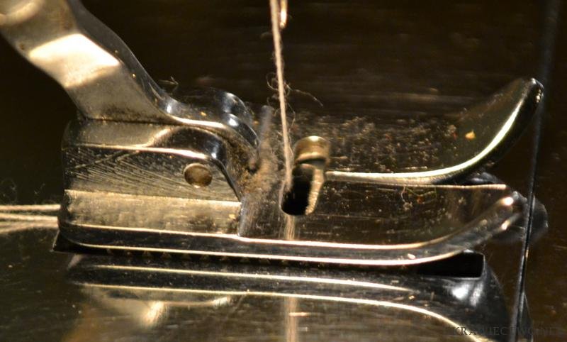

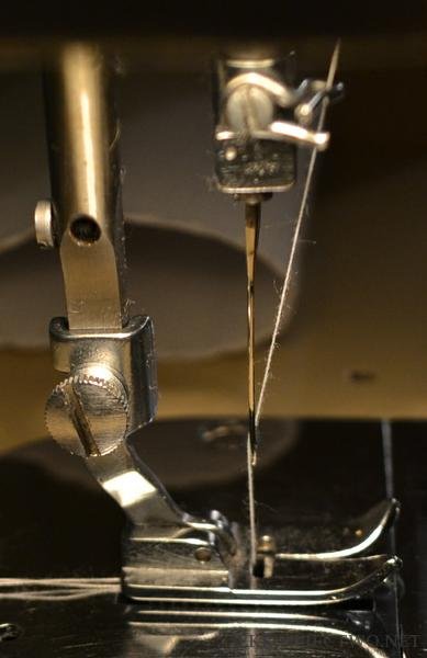

2 ściegi przeszyłam bez problemów, a teraz igła ociera mi się o stopkę
![]() --- Ostatnio edytowane 2012-04-03 21:10:48 przez justycha --- |
Mam wrażenie, że źle włożyłaś igłę.
Płask na trzonku igły ma być od strony igielnicy. Wtedy nitkę wkładasz w uszko od lewej strony ku prawej. Aha - i nie stawiaj stopki na ząbkach transportera, podkładaj materiał. --- Ostatnio edytowane 2012-04-03 23:30:45 przez Dark --- |
witam.
wygląda na to że możę być lekko skrzywiony do przodu (w stronę szwaczki) drążek na którym zamocowana jest stopka dociskowa,chociaż to bardzo mało prawdopodobe aby się mógł skrzywić. druga wersja i ta bardziej parwdopodobne to stopka .część na której są zamocowane saneczki stopki mogła skrzywic sie do przodu i częściowo mija się otwór w saneczkach z otworem w płytce sciegowej. jak ktoś ze znajomych ma podobną maszynę to porzyczyć taką samą stopkę i sprawdzić czy bedzie dobrze,jeśli tak to kupić nową stopkę. długi rowek w igłe po zamocowaniu igły powinien być zwrócony w kierunku operatora maszyny a igła dociśnięta do oporu do góry. --- Ostatnio edytowane 2012-04-04 05:59:21 przez myszka67 --- |
