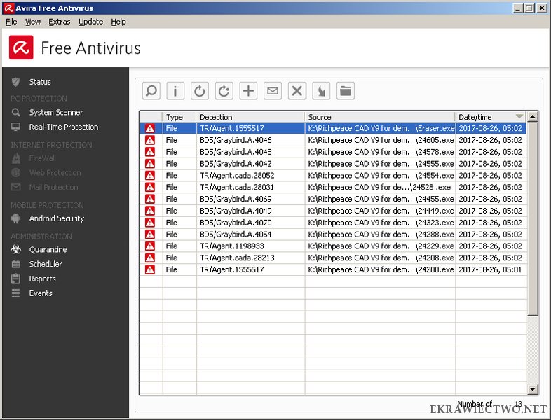

![]() Jako, że moją żeńską latorośl wspieram w tym do czego ją ciągnie - tym razem do szycia - to przeanalizowałem tematykę, jak to się mówi, od podszewki i będę miał za chwilę pytanie techniczne. Jednak wcześniej dodam, że bardzo popieram uwagi kolegi Zibiasz: warto najpierw nauczyć się operować daną materią rękami, wyrobić sobie wyobraźnię i własną technikę a dopiero potem sięgać po programy wspomagające, które istotnie blokują możliwości rozwoju kreatywności w człowieku. Bo tak już jesteśmy skonstruowani, że choć myślenie nie boli, to mózg podświadomie energię próbuje oszczędzać zawsze i gdzie tylko może. Sprawdza się to w każdej dziedzinie. No więc do pytania... Chciałem przyjrzeć się z bliska jakiemuś CADowi typu OptiTex czy Richpeace CAD. Korzystając z podpowiedzi kolegi Vestiarius ściagnąłem z podanej przez niego wcześniej strony "Richpeace CAD V9 demo". Strona producenta, więc ucieszyło mnie to, bo przy innych źródłach takie demo to idealne sposób na rozprowadzanie wirusów. Jednak podczas instalacji mój program antywirusowy boleśnie zawył stwierdzając potencjalne zarażenie tego oprogramowania co najmniej trzema różnymi wirusami (zdjęcie ostrzeżenia w załączeniu). ![]() |
To co pokazuje ze to virus to są pliki exe z filmami ukazującymi działanie ikon w programie .
Większość programów (antyvirusowych) rozpoznaje te pliki jako zavirusowane .Chińczycy potwierdzają że wszystko jest czyste. |
