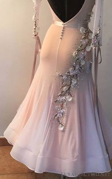

![]() Plan jest taki że będzie matowa lycra na górze i dół właśnie tak obnizony jak w tej sukience z filmiku. Tak podejrzewałam że tiul welonowy będzie zbyt miękki:/ efekt dołu chce identyczny jak w pokazanej sukience więc prawdopodobnie wybierzemy ten zwykły miękki ![]() Zastanawiam się tylko co pod spód dac z czego halka? żeby nie była widoczna a jednoczesnie nie zaczepiała sie o rajstopy ![]() Dziewczynka ma 11 lat ![]() Zna może Pani jakis dobrze zaopatrzony sklep stacjonarny z tkaninami tanecznymi? najlepiej warszawa ![]() |
