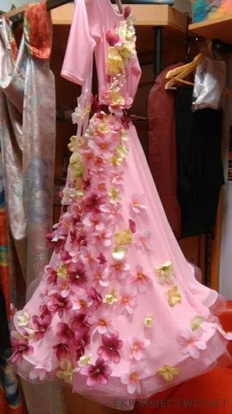

i może podpowiesz mi gdzie można kupić takie kwiaty jak na zdjęciu?
