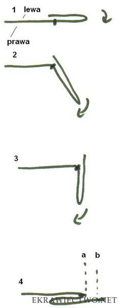

W następnej ,a przymierzam się do następnej ![]() Zostały mi do podwinięcia rękawy,podszycie dekoltu dół sukienki ,myslę,że najdalej we wtorek skończę ją całkowicie. Jeszcze dziś zamierzam trochę posiedzieć przy niej. Chce jednak podzielić się z Wami mimo spostrzeżeniami. Np. wszycie zamka krytego. Okazało się niezwykle łatwe po tym jak przeszukiwałam internet by zobaczyć jak zamontować nowozakupioną stopkę specjalistyczna. ![]() Byłam prawie zrezygnowana,żałowałam przez moiment że ją kupiłam bo nie umiałam jej użyć... ![]() ![]() Czyli ,że do Łucznika 884 przy zastosowaniu stopki do wszywania zamków krytych nie ma potrzeby kupować uchwytu do stopek.Stopkę te montuje sie szybko i łatwo bezpośrednio na trzpieniu (transporterze?) i kolejne : szew kryty Zamierzałam podszyć rękawy,przy dekolcie i dół sukienki stopką do ściegu krytego,którą tez zakupiłam i tu poddałam się. Nie umiem ![]() Nie umiem złożyć tkaniny tak by to szycie miało sens. Nie pomogły mi rysunki jakie są w instrukcji będącej na wyposażeniu maszyny. Nie pomogło składanie w te i w tamtą... Po prostu nie czuję tego,nie widzę ,nie mam wyobraźni. Pozostaje mi podszycie dwuigłówką,którą prawie śmigam ![]() ![]() i kolejne ![]() Powinnam sukienkę podszyć podszewką bo wymaga tego nie tylko estetyka ale i tkanina. Jednak tak bardzo chce ją już założyć ,tak bardzo jestem ciekawa końcowego efektu,że nie jestem w stanie tracić czasu na podszewkę. Pewnie bym sobie nie poradziła więc odkładam to do innego modelu. Sus ta sukienka nie jest luźna ![]() Sukienkę dopasowałam, zaszewkami,rozcięciem ,suwakiem, ale mój rozmiar to 46/48 stąd na manekinie taki jej wygląd jakby miała byc luźniejsza. Następnym razem poprawię się,zrobie lepsze zdjęcie ![]() Aga - naszyjnik bardzo mi się podoba,lubię rzeczy niezwykłe i wielkie . Może wiesz gdzie mogłabym takiego poszukać? ![]() Aire dziękuje za podpowiedź jak mogę wyczarować plisę. Byłam bardzo bliska wykorzystania tego pomysłu. Zamierzałam zrobic ją również z flauszu w ostrym czerwonym kolorze i takie same doszyc jako wykończenie rękawków. Fajnie mogłoby to wyglądać szarość i czerwień ale niecierpliwość mnie ściga... to zła cecha wiem ale jestem strasznie podekscytowana tym uszytkiem ![]() To tak na gorąco ... ale dzięki za wszelkie Wasze uwagi. ![]() Wracam do mojej kiecki..choc na trochę jeszcze ________________________________________________________
Koruś - składamy materiał do szycia szwem krytym ![]() Powiedzmy, że masz podwinąć dół sukienki o 3 cm. Zaprasowujesz sobie zatem normalnie dół o te 3 cm, tak jakbyś miała to zaraz przyszyć "na wylot". Fastrygujesz "na wylot" mniej więcej w połowie szerokości podłożenia. I teraz - składanie ![]() Szyć będziesz po lewej stronie materiału, blisko /jakieś pół centymetra/ od krawędzi, która przed podłożeniem była dolnym brzegiem sukienki/, po prawej stronie stopki będziesz miała brzeg podłożenia, a po lewej - lewą stronę wierzchniej części sukienki. Na rys. pierwszym jest nagryzmolony pierwszy etap składania - z zaznaczoną krótka, grubą kreską linią, w której zagniesz materiał przy składaniu. "Prawa" i "lewa" to oczywiście strony materiału ![]() Na rys. czwartym - złożony materiał. Przerywana linią "a" zaznaczyłam miejsce, w które wbijać się będzie igła łapiąc materiał wierzchu, podczas maksymalnego wychylenia igły w lewo. Linia "b" oznacza miejsce, wzdłuż którego maszyna będzie szyć ścieg prosty, wykonując zygzak w lewo co kilka szwów. Aha - cały ten rysunek ma sens tylko wtedy, gdy maszyna szyje ścieg kryty z zygzakiem po lewej stronie. Jeśli jest odwrotnie - rysunek trzeba odwrócić w odbiciu lustrzanym. Ania ________________________________________________________
