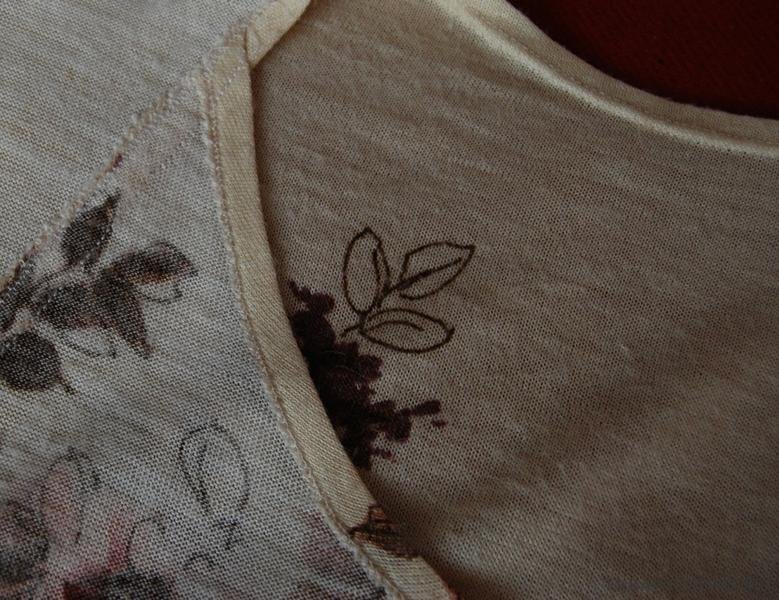

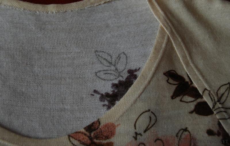

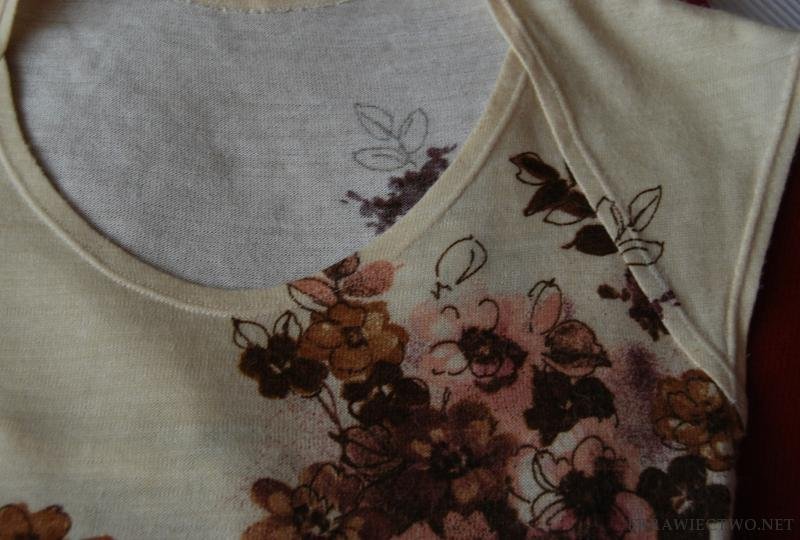

Dziękuję Kochane dziewczyny. ![]() I tak mam problem... Przyznaję,że w swoim braku umiejętności wolę podszywać jak najprościej i to chyba znaczy jak najmniej. Odpowiedź Moniki wydaje mi się najłatwiejsza do zrealizowania pod warunkiem,że znajdę sposób na obrębienie brzegu... Wszystko inne co pisałaś Moniko sprawdza się co do joty. Dzianina jest bardzo miła,nie potrzebowałam zamka,układa sie do figury i nawet dekolt wykroiłam ok. bo głowa przechodzi bez problemu. Aga - Twój link pokazuje doskonałe podwinięcie,ale obawiam się,że moje tak by nie wyszło. Wiem jak to jest zrobione ale obawiam się,że rozciągnęłabym chyba zbyt mocno dzianinę no i nie wiem jak jest wykończony ten brzeg,że tak ładnie tam wygląda - na lewej stronie. Podwinięty jest? Nie mam pojęcia. W najbliższym wolnej chwili popróbuję szwu krytego ,czy sprawdził by się? Choćby do podszycia dołu i rękawów A może jednak spróbuje z lamówką,eh narobiłam sobie kłopotu ![]() ________________________________________________________
Kora jak ten brzeg się nie strzępi to może nie ma potrzeby obrębiać. Znów przykład i znów bluzka trochę stara - ubiegło sezonowa. Tym razem użycie podwójnej igły dało całkiem niezły efekt. Szew nie jest podwinięty, a jedynie "obrzucony" zygzakiem z dolnej nici przy podwójnej igle.
