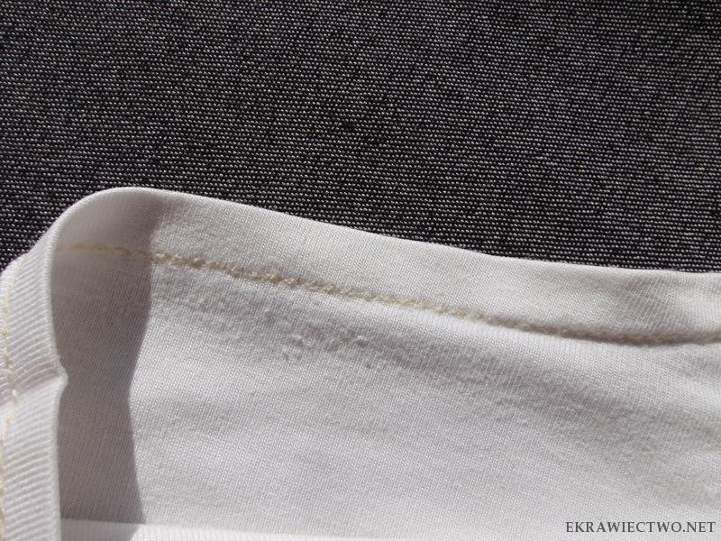

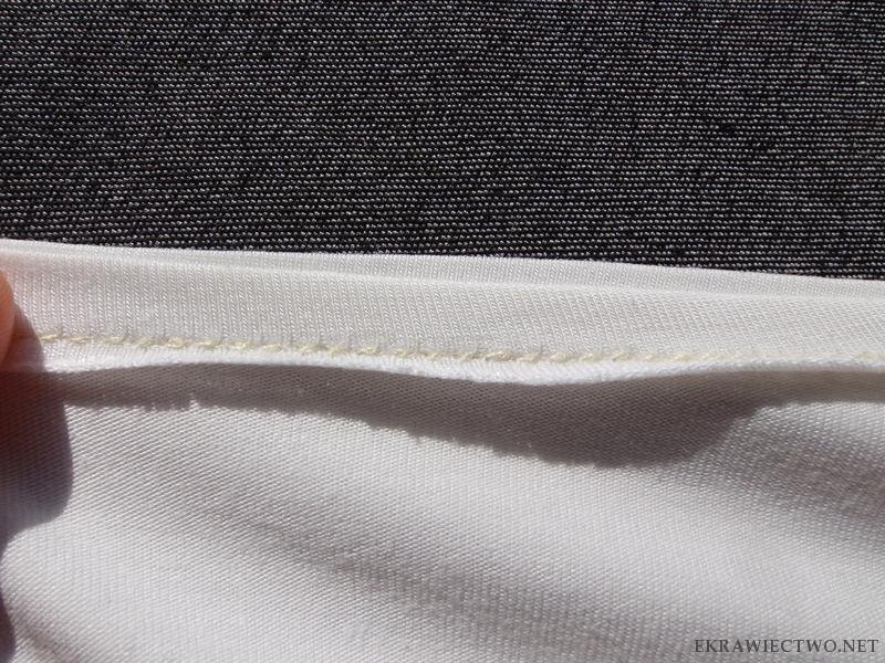

| Kora ja swego czasu wykończyłam dół i rękawki bluzki w sposób niezgodny z żadną sztuką, ale materiał był wyjątkowo niewdzięczny, żeby nie powiedzieć mocniej, też na Łuczniku ściegiem potrójnym (elastyczny wzmocniony). Używałam igły do strechu. A jak to wygląda po kilku sezonach noszenia i prania w pralce możesz zobaczyć poniżej.  --- Ostatnio edytowane 2011-08-06 14:46:56 przez agaaffek --- ________________________________________________________ "Inteligencja jest jak nogi, masz za dużo to się potkniesz" Terry Pratchett | |
| Jeśli dzianina się nie strzępi /a raczej - jeśli nie lecą w niej oczka/ - można nie wykańczać /obrzucać/ brzegów, a tylko podłożyć i podszyć.
 Możesz spróbować podprasować na lewej stronie wąski pasek flizeliny albo kameli, cieniutkiej, i dopiero potem szyć /tak, żeby szyć po usztywnieniu/. Wtedy maszyna nie powinna przepuszczać ściegów. Ania ________________________________________________________ Arkę zbudowali amatorzy - Titanica zawodowcy.

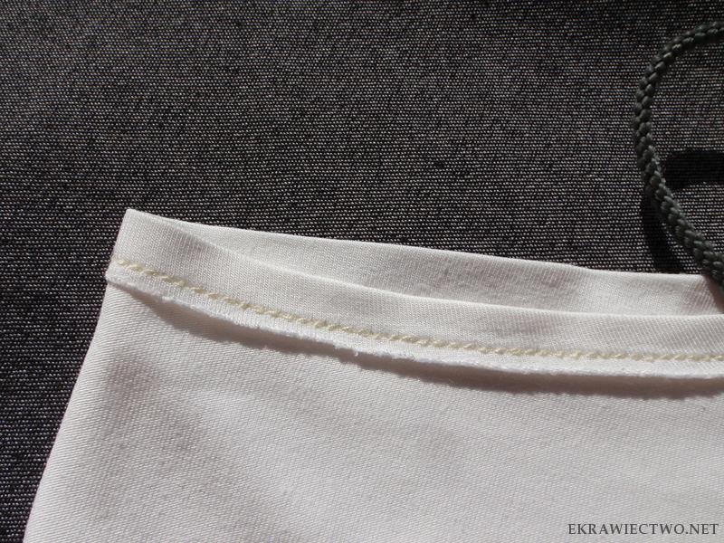

| Aurin, tylko ta  by  ewentualnie  pasowała  odcieniem  ale  jest  strasznie  szeroka  koronka  różowa  ale  jest  to myśl    agaaffek- podoba mi się Twoja propozycja, Twoje podszycie wygląda doskonale tylko czy ja mam taki ścieg??? Sprawdziłam,mam, jutro zrobię próbę czy mi to wyjdzie. Bardzo bym chciała by się udało   Aniu,spróbuję również z podłożeniem flizeliny,obawiam sie czy nie będzie to za grube podłożenie ale spróbuję oczywiście. Dzianina się nie strzępi więc mogłabym poprzestać na podszyciu. Co to jest kamelia?  ________________________________________________________ | |

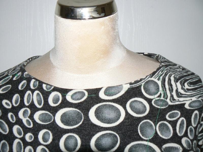

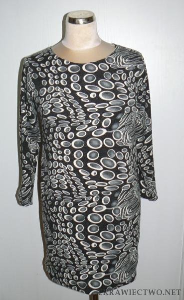

 Tak  więc  jest   tunika  a miała  być  sukienka   Tkaniny nie starczyło,więc tunika do leginsów tez się przyda. Szczególnie na zimowe dni,ponieważ jest to dzianinka angorowa - mięciutka i ciepła. Rękaw 3/4 - jeszcze nie zdecydowany ale chyba tak. Długość skrócę nieco ,ma być do połowy uda,czy dobrze myślę? I zaczynają się 'schody' Przed chwilką podszyłam plisą z tej samej dzianiny,mimo rozprasowania jest ŹLE. Jest za grubo i drugi problem odstaje. Odprułam więc i znowu fajnie leży ale na manekinie,nie na mnie   Nie mam overloka,jak obrzucę 'Z-Z " to rozciągnie się straszliwie... nie wiem więc co mam zrobić. Poradźcie proszę jak to wykończyć? Aaaaa,nasunęło mi się teraz więc idę sprawdzić czy np.dół mogłabym przeszyć ściegiem krytym,którego się muszę najpierw nauczyć  ale  co tam ,mam  chwilkę  więc  lecę a Was  bardzo proszę o  sugestie  co  tym  dekoltem mogę  zrobić   ________________________________________________________ | |

| Ja bym ten dekolt i doł zresztą też potraktowała lamówką. Tylko może jakąś matową np z bawełny - u mnie w pasmanterii sprzedają takie i częsciej je stosuje niż te błyszczące. ________________________________________________________ Wysz(ż)ywam się  na http://cantara.pl |
