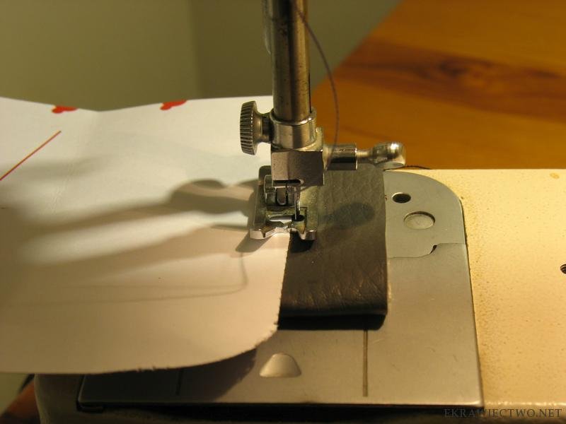

Szkoda, że nie zrobiłaś zdjęcia! Ja, jak mam klejącą tą skórkę to robię tak, jak na focie. Szyje elegancko z taką sztywniejszą kartką bo większa część stopki jedzie po kartce :D
--- Ostatnio edytowane 2015-03-16 20:21:07 przez rojkowa ---
Muszę przetestować tą kartkę. Ta stopka daje radę, ale jest szeroko rozstawiony transport i jak np chciałam szelki obszyć po brzegu to już ząbki były poza i nie ciągło.
A moja torbeczka to tak: jak zwykła biała kartka i na dole dałam 2 paski, takie po ok. 3 cm.; nożyczkami z ząbkami obcięłam, przyszyłam po wierzchu i tyle. Ale robotę zrobiło. Nie miałam planu żadnego, ale całkiem fajnie to wyglądało. A nie szkoda mi było na eksperymenty tego białego skaju, bo w sumie na próbę i dla syna pierdół kupiłam. A ze biały przyszedł w większości, to Młody takiego nie chce.

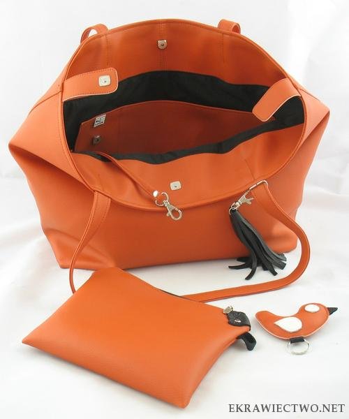

O, i koleżanki błękitnej :D
Super! już wyoglądałam z tysiąc razy na fejsie:)
hehe, no właśnie, powielam sie :D pomarańczowa jedzie do Szkocji, moja pierwsza zagramaniczna wysyłka :D
Nie o to mi chodziło:jezyk_oko::D
Taka hipnoza torebkowa:D
hehe :D co ja mam powiedzieć, jak ja się o torby w domu wszędzie potykam :D losie, ide sprzątać!
