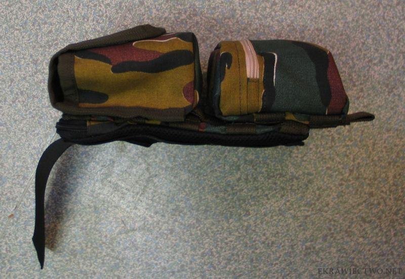

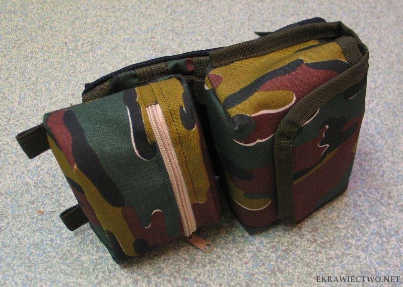

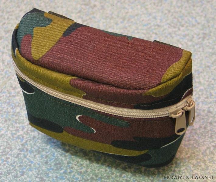

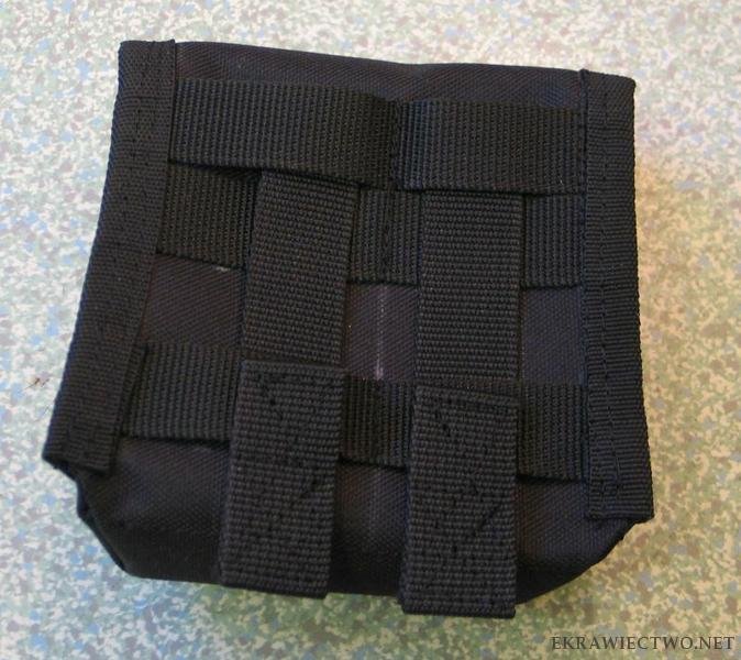

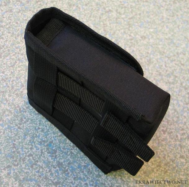

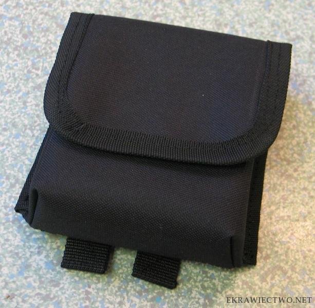

Dzisiejsza praca to coś, co nazwałem micro-pouch, czyli mała przestrzenna kieszonka. Wykonana jako część micro-torby na jedno ramię.
Materiały i konstrukcja Mocowanie MOLLE Kamuflaż: Tiger Stripe Podwójna cordura 1000D, zapinana na dwustronny zamek z frontu W następnym wpisie micro-torba z panelu udowego Zdjecia cz 1 ________________________________________________________

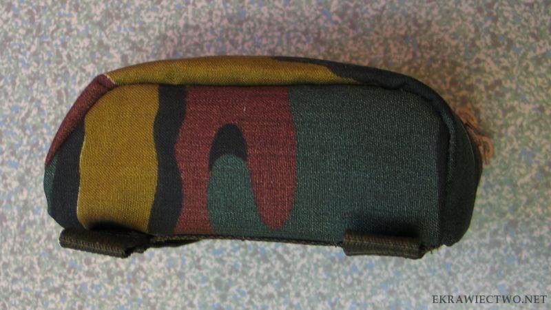

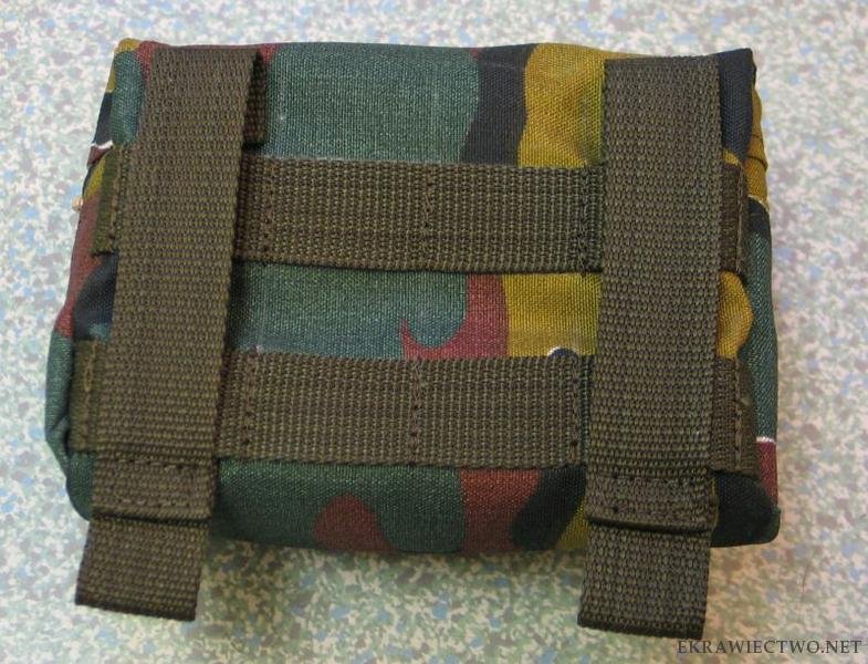

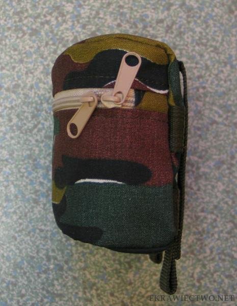

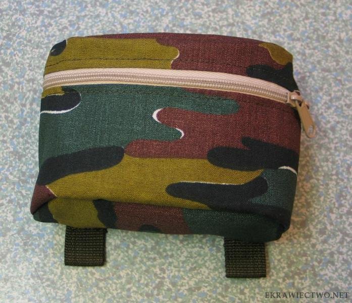

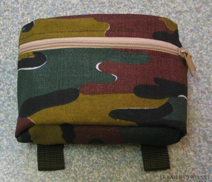

Zdjecia micro-poucha cz 2
Jak to Czeremcha napisała: "małe chińskie rączki" ________________________________________________________

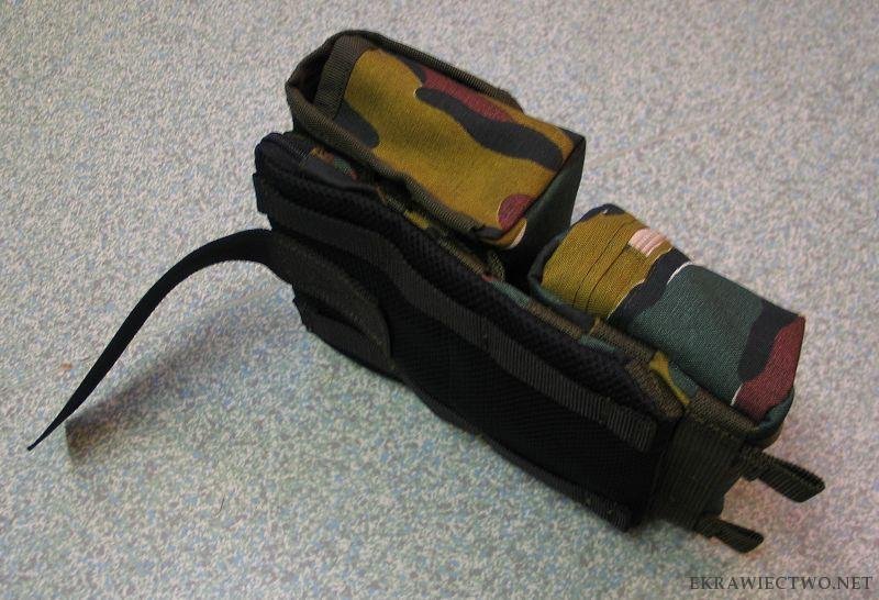

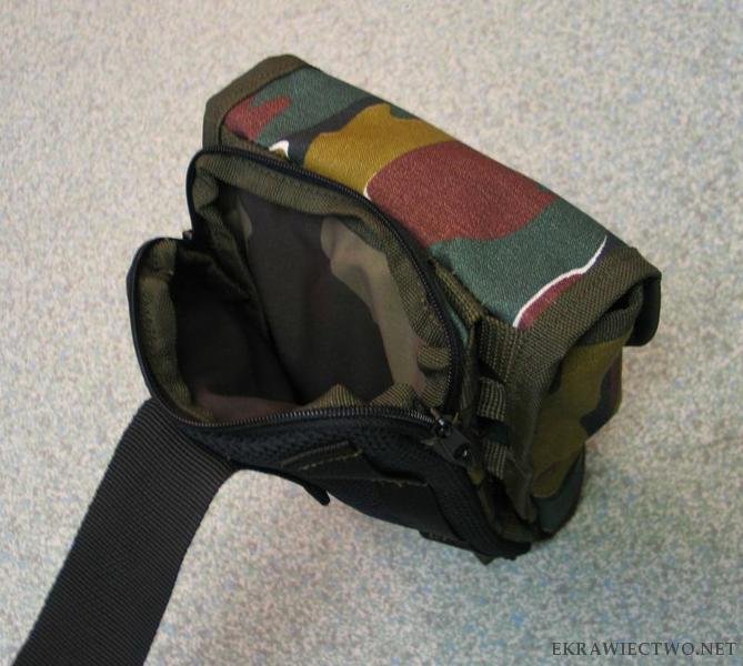

Micro-torba na ramię (brakuje paska i klamer) na bazie poucha na portfel, telefon i klucze, micro-poucha z poprzedniego wpisu oraz panelu udowego MOLLE
Cordura 1000D Urok wojskowych systemów modułowych ________________________________________________________

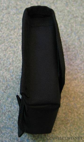

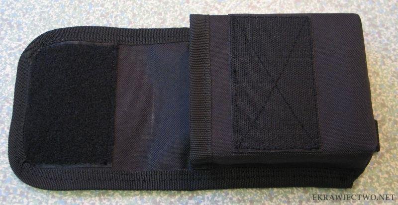

Nazwałem go Micro Velcro Pouch, zaraz się wszystko wyjaśni. Ktoś na jednym z forów survivalowo-taktycznych zasugerował, że dobrym rozwiązaniem był by taki pouch w wersji low-profile. Według tej osoby, powinien być troczony do paska, mieć mały przekrój, mieścić multitool, scyzoryk victorinox i latarkę, oraz posiadać kieszonkę na jakieś dokumenty, dowód osobisty, prawo jazdy, papierowe pieniążki. I miał się nikomu z niczym nie kojarzyć W sumie niepotrzebnie się zasugerowałem takim zestawem, bo zabrakło mi (jak już się skończyło wykrajanie materiału z szablonu), kilku centymetrów na paszport (tak, żeby chować go do specjalnej kieszonki). Ale wymiary wyszły zgodnie z obliczeniami, z czego jestem bardzo zadowolony, ponieważ potwierdza to ich poprawność. Tego poucha szyło mi się zdecydowanie łatwo. Jednak doświadczenie praktyczne swoje daje i każdy kolejny produkt z tego szablonu i metodyki szycia będzie już zdecydowanie prostszy do szycia. A to najważniejsze, nauka, podnoszenie umiejętności. Tak że pierwsze koty za płoty. Ale do rzeczy:
Założenie jest takie, że powstanie jeszcze myślę ze dwa zestawy kieszonek, mocowanych właśnie do tych rzepów. Np: trzy kieszonki na multitool, vicka i latarkę, oraz telefon i vicka lub multitool. Czyli założeniem jest wymienny środek. Ciekawe, czy to w ogóle dobre założenie w takiej miniaturce. Zdjęcia cz1 ________________________________________________________
